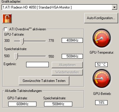

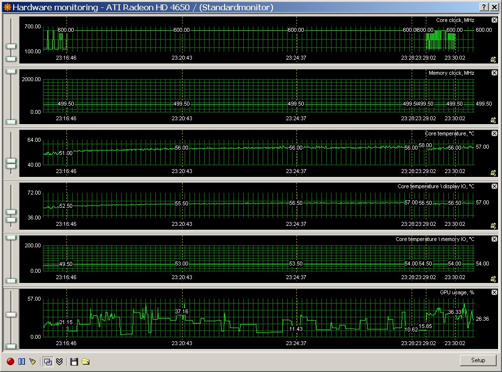

hdv Posted October 26, 2008 Author Posted October 26, 2008 Hallo, was verwendest du fuer OS?Windows XP Home SP3Kannst du mal den Overdrive unlocken und manuell eine niedrigere Taktrate fuer die GPU einstellen und dann mal die Temp.Entwicklung beobachten?entweder ich kapier das nicht. Oder die gemachten Änderungen werden nicht übernommen. Er zeigt immer noch als Takt 600 MHz an. Seit etwa 40 Minuten läuft eine Testdatei in Schleife mit durchschnittlichen 12 MBit. Dabei hat sich die GPU Temperatur nun auf 57°C erhöht. CPU 24 und Mainboard 44°C, bei einer Raumtemeratur von angenehmen 25°C. Wenn das ganze dann mal ins Gehäuse eingebaut ist, dann gibt es auch wieder einen geregelten Luftstrom, jetzt liegt das ganze noch so offen, man kann also sagen, die Luft steht. Quote

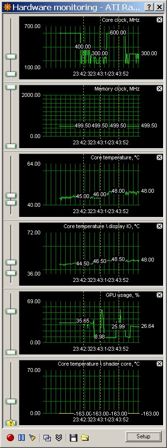

Tüftler Posted October 26, 2008 Posted October 26, 2008 Kannst du die Werte mit dem RivaTuner mal gegentesten? Dort kannst du unter >Main >Customize >hardware monitoring Werte wie VRAM Auslastung, GPU-Takt, GPU-Temp, VRAM-Takt anzeigen lassen und überprüfen ob/wann und auf welche Werte deine Karte heruntergetaktet wird. Ist halt zum reinen Überprüfen, ob die CCC Werte richtig ausgelesen werden. Außerdem sieht man damit besser, was bei Untertaktung Temp-mäßig noch machbar ist. Danke für die Infos. Quote

topcaser Posted October 27, 2008 Posted October 27, 2008 Kannst du dein BIOS mal mit ATIWinflash auslesen und in dieses Tool laden: http://www.aledander.de/vb/ati_bios_editor...t/index_ger.htm und dann den screenshot posten? Quote
hdv Posted October 29, 2008 Author Posted October 29, 2008 Hallo, Kannst du dein BIOS mal mit ATIWinflash auslesenda kommt dann so eine Meldung wie "Eigenständige ATI-Videokarte konnte nicht gefunden werden".Nach probieren einer älteren Version, ist es dann mit einem Bluescreen geendet. Auch hab ich mal mit RivaTuner den Takt und die Temperatur beobachtet. Das Tool zeigt auf jeden Fall genauere/bessere Werte an. Damit hab ich gesehen, das man wohl den Takt verändern kann. Es scheint jedoch so zu sein, das sobald DxVA mit ins Spiel kommt, das dann der Takt auf 600 MHz hochgeht. Auf dem Screenshot sieht man, dreimal den Durchlauf mit der "Testdatei". Hier sieht man gut wie der Takt begrenzt wird, jedoch sobald DxVA mit ins Spiel kamm, ging der Takt wieder auf 600 hoch. Quote

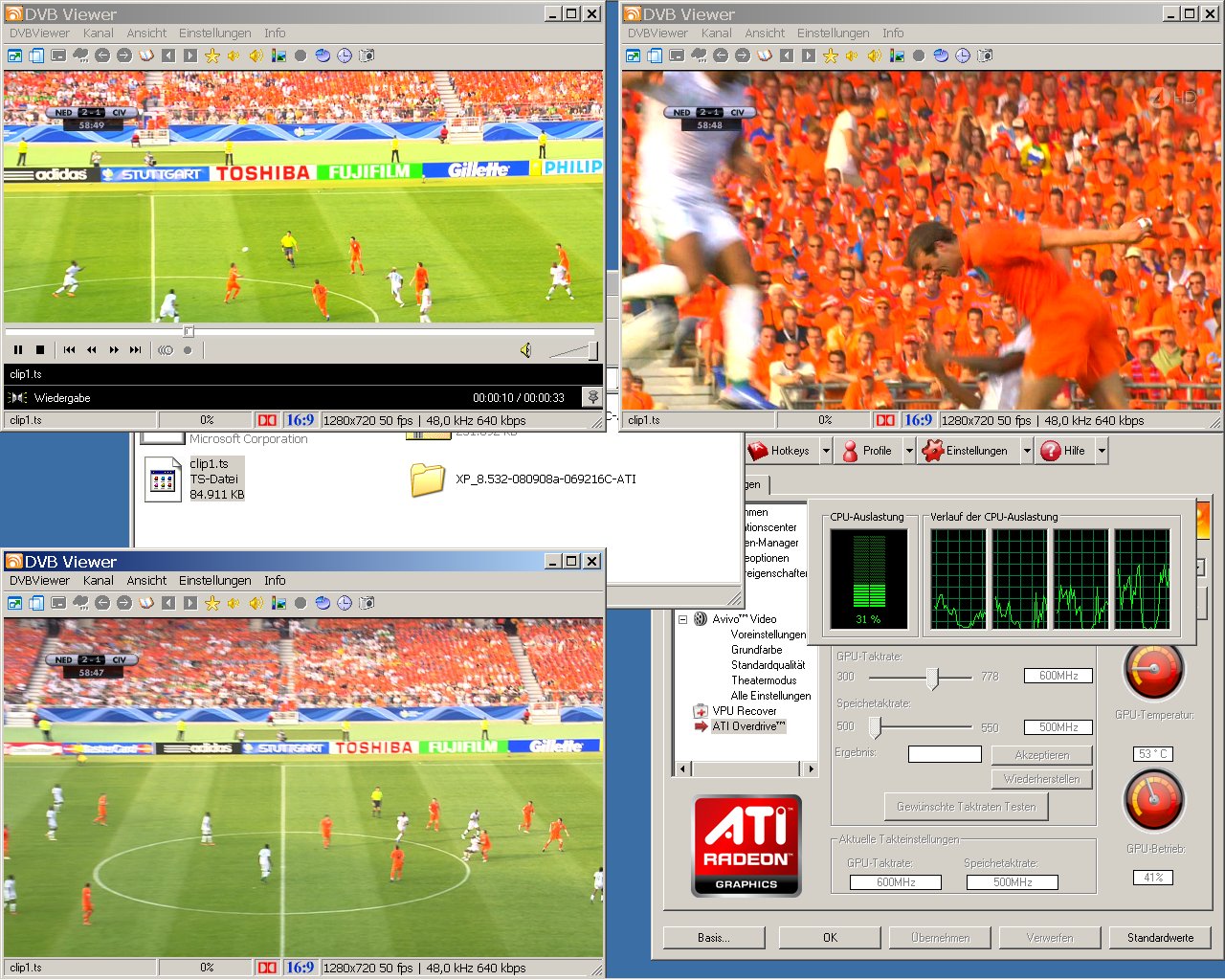

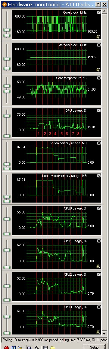

Tüftler Posted October 29, 2008 Posted October 29, 2008 Danke hdv für die Bilder. Kannst du evtl. auch mal die VRAM-Auslastung beim Deinterlacing und zum Vergleich bei einer DVD- oder BluRay-Wiedergabe testen. Es ist sicherlich für viele interressant wieviel VRAM so benötigt werden. Ich habe hier zum testen nur eine 7800GT die bei WMV Wiedergabe mit 10MBps max. 91MB VRAM (Local+nonLocal) benutzt. Quote

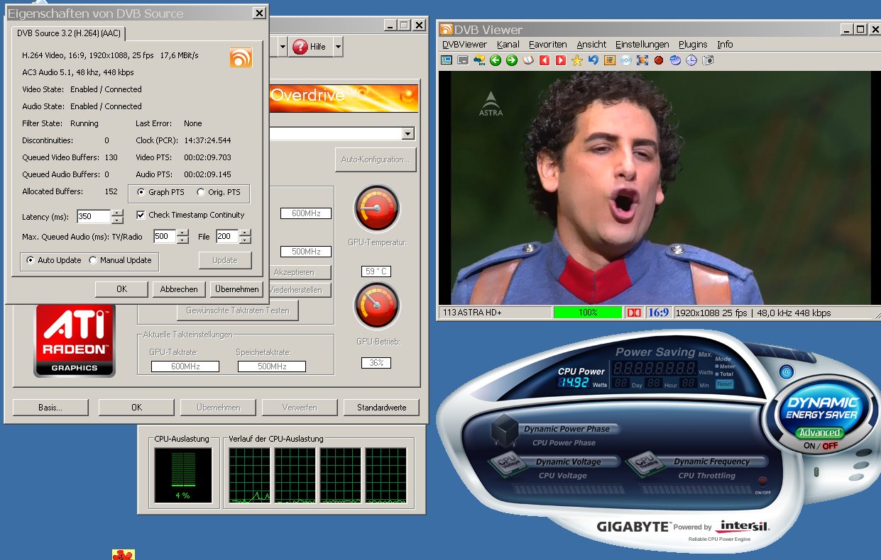

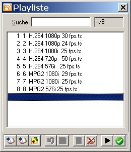

hdv Posted October 31, 2008 Author Posted October 31, 2008 Hallo, Kannst du evtl. auch mal die VRAM-Auslastung beim Deinterlacing und zum Vergleich bei einer DVD- oder BluRay-Wiedergabe testen.ich hoffe, nachfolgendes reicht aus. Im CCC ist Vektor-adaptiv eingestellt, Pulldown-Erkennung ist nicht angehakt. Im Decoder hab ich Auto angehakt. Das am Ende von Datei 8 der Speicherverbrauch wieder ansteigt liegt daran, das die Playlist begonnen wurde, erneut abzuspielen. ohne DxVA und VMR7 im DVBViewer GE, Decoder von CyberLink 8 - mit DxVA und VMR7 im DVBViewer GE, Decoder von CyberLink 8 hier die Playlist, in den oberen Bildern hab ich die Bereiche der entsprechenden Dateien markiert. Anbei noch die hml-Log Dateien für RivaTuner. HD4650_HardwareMonitoring_H.264MPG2Testschleife2_ohne_mitDxVA_20081031.zip Wie siehts denn ueberhaupt mit Powerplay aus - unterstuetzen die neuen 4xxx Modelle dies nicht? Hast du im CCC einen Eintrag dazu?ich mußte erstmal googlen, was Powerplay eigentlich sein soll. Einen solchen Eintrag hab ich aber im CCC nicht gefunden. Quote
Tüftler Posted November 1, 2008 Posted November 1, 2008 Jo, danke. Reicht aus. Würde ich also daraus schließen das 256MB RAM voll ausreichen. Quote
