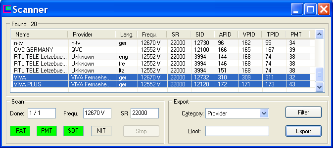

Vergleiche mal die Werte in der Kanalliste (Edit Tab) mit denen im angehängten Bild. Stimmen sie überein?

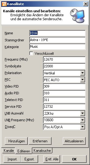

danke für Deine Infos.
Das Feld "PMT" kann ich im DVBViewer nicht finden, aber die anderen Einstellungen entsprechend Deinem Screenshot:
Frequenz (MHz) | 12670
Symbolrate | 22000
Polarisation | Vertikal
FEC | FEC AUTO
Video PID | 309
Audio PID | 310
Teletext PID | 311
Service PID | 12732
LNB Auswahl | 22 Khz
LNB Frequenz (MHz)| 10600
DiseqC | Pos A/Opt A
bzw. für VivaPlus:
Frequenz (MHz) | 12552
Symbolrate | 22000
FEC | FEC AUTO
Video PID | 171
Audio PID | 172
Teletext PID | 173
Service PID | 12120
