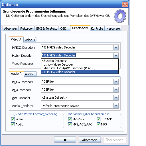

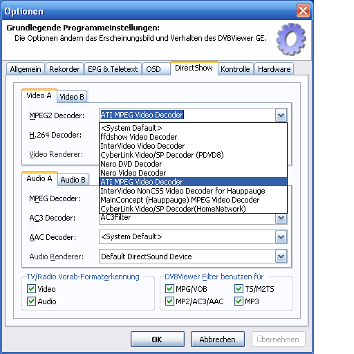

supertoll Posted November 27, 2008 Posted November 27, 2008 Ah danke für den Tip! Habe mir die ANleitung durchgelesen. Hab all meine installierten Codecs ausprobiert. Hat leider nicht geholfen. Habe im Anhang einen Screenshot gemacht. Gibts noch irgendwelche andere Codecs die vielleicht helfen könnten? Oder ist es ein ganz anderes Problem. Für jede Hilfe bin ich dankbar! Gruß Quote

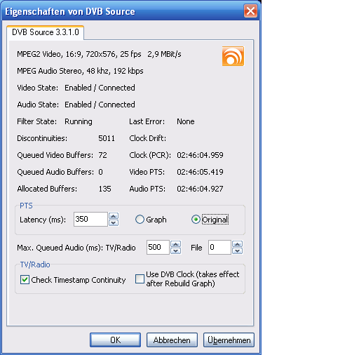

Griga Posted November 28, 2008 Posted November 28, 2008 Was zeigt Ansicht -> Filter -> DVB Source während der gestörten Wiedergabe (besonders in den Zeilen Last Error, Discontinuities, Video- und Audio State)? Quote
supertoll Posted November 28, 2008 Posted November 28, 2008 Hallo Griga, habe ich mal nachgeschaut, sieht meiner Meinung nach soweit gut aus. Aber siehe Anhang. Was komisch ist ich habe das gleiche Problem auch mit der mitgelieferten Software WinTV V6. Dort funktionieren Analog, DVB-T aber bei DVB-C bekomme ich kein Bild. Habe daraufhin die Karte an meinen alten Rechner angeschlossen und mit WinTV bekomme ich ein bei DVB-C ein Bild und ein Ton. Empfangsprobleme oder ein Defekt der Karte schließe ich daher aus. Gruß und schönes Wochenende Quote
Griga Posted November 28, 2008 Posted November 28, 2008 sieht meiner Meinung nach soweit gut aus. Überhaupt nicht. 5011 Discontinuities. Das heißt, der vom DVBViewer empfangene Stream (also den er vom Treiber erhält) ist schwer gestört. Es gehen laufend Datenpakete verloren. Da du die Anzeige der Zeitstempel (PTS) auf Original geschaltet hast, kann man leider nicht mehr sehen, über welchen Zeitraum sich die Fehler angesammelt haben. Sind aber auf jeden Fall massig viele. Kein Wunder, dass damit Bild und Ton praktisch ausbleiben. Die Ursache ist entweder ein gestörter Empfang, ein Hardware- oder ein Treiber-Problem. Sowas kann zum Beispiel passieren, wenn du das Gerät an einem veralteten USB 1.1-Anschluss betreibst, der die erforderliche Datenrate nicht bewältigt. Quote
