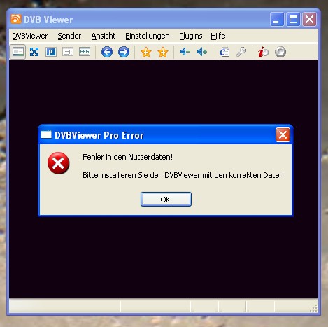

type13 Posted September 9, 2009 Posted September 9, 2009 Guten Abend, zu dem Thema hätte ich auch eine Frage. Habe die Lizenz erworben und mir DVBViewer Pro und GE heruntergeladen. Hatte zuerst die GE Version auf einem Rechner installiert, funktionierte einwandfrei. Hatte danach die GE Version auf dem zweiten PC (im gleichen Haushalt, an der gleichen Fritzbox) installiert, funktionierte auch, allerdings immer nach wenigen Augenblicken mit einer Passwortabfrage und entsprechendem Neustart. Habe dann beide GE Versionen gelöscht (da es ja keine Installationsroutine gibt) und auf dem ersten Rechner die Pro Version installiert. Funktioniert prinzipiell auch, jedoch kommt hier nach wenigen Augenblicken die Meldung: "Fehler in den Nutzerdaten! Bitte mit korrekten Daten installieren" (sinngemäß). Habe ich an irgendeinem Punkt gegen die Lizenzvereinbarung verstoßen? So wie sich dass für mich darstellt, kann ich meine Lizenz im Moment nicht nutzen. Vielen Dank für eure Hilfe im Voraus. vg Thomas Quote
Tjod Posted September 9, 2009 Posted September 9, 2009 Ich würde vermuten das die Benutzerdaten die in der Registry stehen Fehlerhaft sind. Lade am besten den DVBViewer Pro nochmal aus dem Mitgliederbereich herunter und Installiere ihn mit exakt den Daten die du zum Herunterladen verwendet hast (im Setup neu eingeben nicht die vorhandenen übernehmen). Quote
type13 Posted September 10, 2009 Posted September 10, 2009 (edited) Danke für die schnelle Antwort, werde ich auf alle Fälle mal testen und berichten, wie es geklappt hat vg Thomas edit: und da bin ich schon wieder: der Login mit den zugesandten Daten funktioniert nicht mehr, scheinbar wurde der Zugang gesperrt. Also doch gegen die Lizenzbedingungen verstoßen? Bin grade etwas ratlos... Edited September 10, 2009 by type13 Quote
Griga Posted September 10, 2009 Posted September 10, 2009 Also doch gegen die Lizenzbedingungen verstoßen? Mit der zweiten Installation im selben Haushalt mit Sicherheit nicht. Eine Sperrung des Mitgliederbereich-Zugangs wird nur vorgenommen, wenn Benutzerdaten im Internet veröffentlicht werden oder es andere Anzeichen für einen vergleichbaren Missbrauch gibt. Bist du dir sicher, dass du wirklich exakt die Benutzerdaten verwendest, die du beim Kauf erhalten hast? Groß/Kleinschreibung stimmt überein? Zusätzliche Leerzeichen vermieden? Notfalls kannst du auf dem PC mit der funktionierenden ersten Installation mittels RegEdit die korrekten Daten nachschauen. Du findest sie in der Registry unter HKEY_LOCAL_MACHINE\SOFTWARE\CM&V Quote
type13 Posted September 10, 2009 Posted September 10, 2009 Danke Griga, werde das nochmal checken. Prinzipiell bin ich mir bei den Daten schon sicher, da ich sie aus der Mail kopiert habe. Komme aber wahrscheinlich erst Anfang nächster Woche dazu, ein Ergebnis zu posten. Also dann schonmal schönes WE vg Thomas PS: erhalte gar keine Mails zu Antworten in diesem Thread obwohl ich es angeklickt habe, ich hoffe da besteht kein direkter Zusammenhang mit meinem anderen Problem oO Quote
type13 Posted September 14, 2009 Posted September 14, 2009 Hallo, ich schon wieder... habe den letzten Tipp auch nochmal geprüft, in der Registry stehen die Daten, wie auch mit der Bestätigungsmail erhalten. Also Username und Passwort stimmen. Bei (Standard) steht (Wert nicht gesetzt), paßt das so? Ein erneuter Login-Versuch in den Mitgliederbereich mit exakt den Daten ist wieder gescheitert. Beim Start von DVBViewer Pro kommt nach einigen Sekunden die Fehlermeldung: Vielleicht hat noch jemand 'ne Idee? Vielen Dank! vg Thomas Quote
ZappoB Posted September 14, 2009 Posted September 14, 2009 Soweit ich weiß, wird bei dem Problem empfohlen, den DVBViewer KOMPLETT zu deinstallieren und erneut mit korrekten Daten zu installieren. Verwende auch die neueste Version, ich glaube bei der 4.0.x gab es ein Problem mit den Regisitrierungsdaten. Quote
Tjod Posted September 14, 2009 Posted September 14, 2009 Wenn du nicht in den Mitgliederbereich kommst, wenn dich am besten von der eMail Adresse die du bei der Registrierung verwendet hast an die eMail Adresse auf dieser Seite und schildre Da dein Problem. Da kannst du dann abklären ob du wirklich gesperrt wurdest und wenn ja warum. Quote
type13 Posted September 17, 2009 Posted September 17, 2009 Guten Abend, wollte nochmal Bescheid geben,Problem ist gelöst, war etwas tricky. Im Login war ein Leerzeichen in meiner Mailadresse, was da normalerweise nicht ist und ich hatte die Mailadresse wahrscheinlich doch von Hand eingegeben und nicht reinkopiert... Danke nochmal an alle für Eure Unterstützung! vg Thomas Quote
