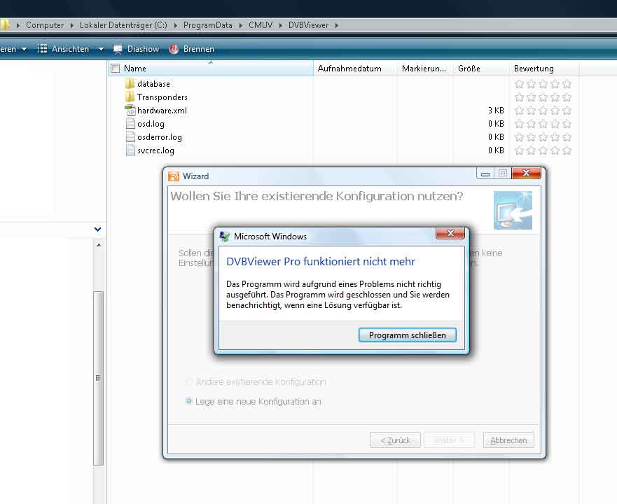

3x3cut3r Posted December 11, 2008 Author Posted December 11, 2008 Das ist die Fehlermeldung. Sobald ich sage, lege eine neue Config an. Wird nach dem Schritt ein Codec gebraucht? Quote
Tjod Posted December 11, 2008 Posted December 11, 2008 Wird nach dem Schritt ein Codec gebraucht?Da wird mit Sicherheit auch die liste der vorhandenen Decodern eingelesen. Wenn man mal nach xfcodec.dll im Internet sucht gibt es mit dem Decoder wohl einiges an Problemen. Quote
