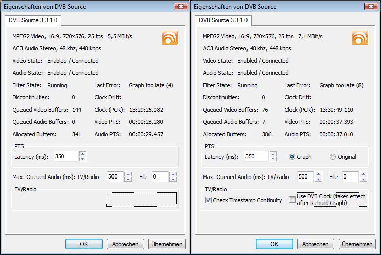

Das Bild hängt aber immer noch und der Ton auch ab und zu. Das Bild friert ein und nach ein paar Sekunden sieht man, das was man eigentlich verpasst hat sehr sehr schnell, bis das Bild wieder mit dem Ton, der die ganze Zeit normal weiter läuft, übereinstimmt. Wenn der Ton hängt, dann wiederholen sich die letzten paar Millisekunden des Tons ca. eine Sekunde sehr oft (Maschienengewehr-Effekt). Auf dem Bild seht ihr, was der DVB-Source-Filter anzeigt, wenn es hängt.

Irgendwas im Filtergraphen trödelt rum, so dass sich Daten im DVBSource stauen, er schickt eine Fehlermeldung an den DVBViewer (Graph too late) und der versucht, das mit einem Stop/Run in Ordnung zu bringen.

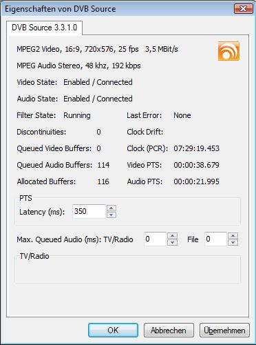

Schalte mal probeweise die Pufferkontrolle ab, indem du Max Queued Audio (TV/Radio) auf 0 setzt.
Hab ihn jetzt mal auf Null gesetzt und dann sieht das Problem so aus:
Nach ca. 20 Sekunden bleibt das Bild ganz ganz kurz hängen und die letzten paar Millisekunden des Tons wiederholen sich ewig (bis man umschalten oder den DVBViewer ausschaltet). Außerdem zählt die Zahl hinter der Queued Audio Buffers stetig nach oben.
Gruß Bischy
Edited by Bischy
Offenbar bleibt der Audiodecoder oder Renderer hängen und nimmt dem DVBSource keine Daten mehr ab. In dem Bereich würde ich mal experimentieren, d.h. anderen Audiodecoder/Renderer einstellen.
