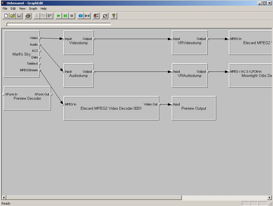

Technofriend Posted January 21, 2004 Posted January 21, 2004 Ja graphedit ist interessant, um zu sehen wer da bei dir so rumwerkelt, allerdings fehlt da rechts leider ein kleines Stückchen... Naja auf jeden Fall unterstützt nicht jeder mpg2-Video-Decoder 2 Instanzen. Ja gut. Ich weiss nicht, ob der Elecard 2 instanzen unterstützt.... Und da du ja sagst du hättest im Hauptfenster ein Standbild... solltest du evtl. einfach mal noch nen mpeg2-Video-Decoder installen... Quote
Griga Posted January 21, 2004 Posted January 21, 2004 Der Elecard unterstützt zwei Instanzen. Die Frage ist eher, wer da als "Preview Decoder" unverbunden im Graphen rumhängt und warum - ansonsten ist nämlich alles in Ordnung. Muss ich noch etwas forschen... Griga Quote
Griga Posted January 22, 2004 Posted January 22, 2004 Vermutlich liegt es daran, dass der DVBViewer einen Videodecoder als Preview Deocder auswählt, der sich nicht mit dem entsprechenden Pin von Marfi's Filter verbinden will. Deshalb kommt dann beim Aufbau des Graphen ein anderer, besser passender ins Spiel - nämlich der Elecard in einer zweiten Instanz. Da sich nun aber Marfi's Filter darauf verlässt, dass der Preview-Decoder auch so benannt wurde, geht es schief. Womöglich löst die Auswahl eines anderen Videodecoders unter Optionen/ DirectShow Filter (mit anschließendem Anzeige neu aufbauen) das Problem. Welche Videodecoder werden bei dir in den Optionen von oben nach unten angeboten? Griga Quote

Technofriend Posted January 22, 2004 Posted January 22, 2004 Womöglich löst die Auswahl eines anderen Videodecoders unter Optionen/ DirectShow Filter (mit anschließendem Anzeige neu aufbauen) das Problem. Womöglich ist das ein Bug in einer älteren Elecard-Version. Bitte mal die neueste versuchen. (Ich halte das deshalb für möglich, weil sich der Decoder in Sirius_4's Screenshot auch etwas anders nennt.) Quote

Technofriend Posted January 22, 2004 Posted January 22, 2004 kann ja wohl nicht am elecard liegen, wenn es der intervideo auch nicht schafft ?!? Hmm. Ich wusste ja nicht, dass es mit dem Intervideo auch nich geht. Der Graph sieht doch ganz gut aus.... Quote

Griga Posted January 22, 2004 Posted January 22, 2004 Ich habe jetzt ein bißchen nachgeforscht... die Sache läuft im DVBViewer so ab: Beim Programmstart wird eine Liste der verfügbaren Videodecoder erstellt. Dabei werden sie (soweit ich feststellen konnte) gemäß dem Merit-Wert absteigend sortiert. Der Decoder mit dem höchsten Merit steht also in den Optionen an erster Stelle. Diese Merit-Werte kann man mit dem RadLight-Filtermanager neu setzten (aber Vorsicht: Dieses Umkrempeln der Prioritäten beeinflusst *generell* die Decoderauswahl, und zwar für alle Player). Wenn nun der Preview-Graph gebaut wird, guckt der DVBViewer zunächst, welcher Decoder bereits verwendet wird. Dann durchsucht er die Liste von oben nach dem ersten noch nicht verwendeten und fügt ihn als Preview-Decoder in den Graphen ein - das hat Christian wohl so gemacht, weil öfters Decoder, die nicht in zwei Instanzen laufen, einen Crash verursacht haben. Anschließend überlässt der DVBViewer es dem Directshow-Graphbuilder, den Preview-Output-Pin von Marfi's Filter zu rendern. Dabei wird der bereits eingefügte Decoder wird mit Vorrang verwendet. Will sich dieser jedoch nicht verbinden, wählt der Graphbuilder den nächstbesten, der es tut. Der ursprünglich vorgesehene Preview-Decoder liegt dann unverbunden im Graphen rum, womit es wohl nicht mehr funktioniert. @Sirius-4: In deinem ersten Bild war das der Intervideo. Normalerweise arbeitet der Elecard problemlos als Preview-Decoder. Steht er mit dem höchten Merit als erster in der Liste, und man wählt dort einen anderen als Haupt-Decoder, *sollte* es funktionieren. Auch der DVD Express tut es bei mir, aber mehr schlecht als recht... @Sirius_4: Demnach hätte es in deinem zweiten Bild eigentlich gehen müssen. Dort ist der Intervideo der Haupt-Decoder und eindeutig der Elecard der Preview-Decoder. In dieser Konfiguration läuft es bei mir problemlos. Warum das Bild bei dir trotzdem steht, weiß ich nicht... @Bastel123: Den unverbundenen Decoder in deinem Screenshot kann ich nicht identifizieren. Welcher steht als erster und zweiter in deinen Optionen? @Alle: Guckt auch mal, wie hoch bei euch die resultierende Prozessorlast ist. Zwei aktive MPEG2-Decoder beschäftigen die CPU schon gehörig. Selbst wenn es nicht 100% sind, kann es eine flüssige Wiedergabe verunmöglichen. Griga Quote
