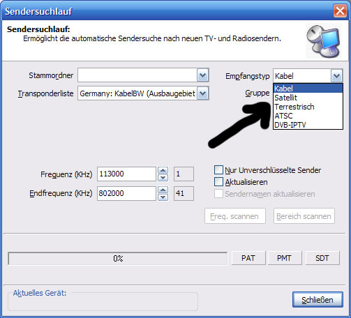

Sorry für mein deutsch,ich hoffe ich bin in dem richtigem bereich.Ich habe eine Hauppauge WinTV-HVR-930C TV Karte geeignet für DVB-C und DVB-T,siehe bild http://www.guenstiger.de/gt/main.asp?produkt=862605.
Wenn ich einen sendersuchlauf mache,dann findet DVBViewer nur dir DVB-T kanäle.die brauche ich nicht,ich möchte lieber die DVB-C kanäle.gibt es irgendwo eine anleitung was ich machen muss?danke

ich habe DVBViewer pro auch aber wenn ich einen sendersuchlauf mache,dann findet das keine känale.welche beta version läuft denn mit wintv hvr 930 C?
ich habe die gleiche TV Karte. Mit der aktuellen Version 4.0 funktioniert es definitiv. Hast du beim Suchlauf unter Empfangstyp "Kabel" ausgewählt?
ja ich hatte ausgewählt.Ich habe die TV karte software und DVBViewer pro wieder installiert und es funktioniert aber DVBViewer findet keine analoge kanäle,nur digitale.wie sieht bei euch aus?
Der DVBViewer kann nur Digital-Fernsehen. Analog geht überhaupt nicht.
danke.
