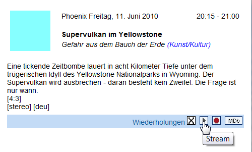

Derrick Posted June 11, 2010 Posted June 11, 2010 ..wenn du über webinterface auf streamen klickst, siehst du doch alles
Tüftler Posted June 11, 2010 Posted June 11, 2010 Derrick nichts für ungut aber das diese kleine Schaltfläche das eigentliche Streamfenster startet (die Meldung wird ja auch erst beim Überfahren des Pfeilchens angezeigt) und noch dazu dieses im EPG-Info Fenster zu finden ist, das steht genau wo? Da gibt es im Web Interface sooo große Reiter für SenderEPG etc. und dann soll man diese Schaltfläche finden. Die Position ansich erscheint mir auch völlig logisch nur die Doku dazu ist noch nicht so weit wie die Funktionen die das Web Interface bietet. Bevor ich mich aber an der Doku beteilige will ich mir erst mal sicher sein das ich alles auch richtig verstanden/eingerichtet habe.
Tjod Posted June 11, 2010 Posted June 11, 2010 Du kannst auch direkt im EPG auf ein Sender Logo klicken Das steht glaube ich auch noch nicht im Wiki
