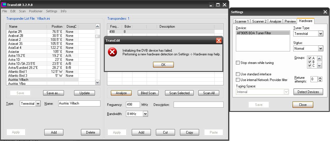

XStoneX Posted February 10, 2009 Author Posted February 10, 2009 (edited) Vielen Dank Griga! Leider funktioniert die neue TransEdit Beta nun überhaupt nicht mehr. Ich habe die Hardware nochmals neu gesucht, gefunden, gespeichert - ohne Erfolg. Ich bekomme immer die Fehlermeldung dass kein DVB-Gerät gefunden wurde. Habe sogar den Treiber neu installiert. Wegen mir brauchst du dir aber keinen Stress mehr zu machen, ich werde den Stick verschenken. Habe mir gestern den Hauppauge WinTV Nova-T Live Stick bestellt. Damit werde ich wohl endlich Ruhe finden. Nochmals 1000 Dank für deine Hilfe! Greetz, XStoneX Edited February 10, 2009 by XStoneX Quote
Griga Posted February 10, 2009 Posted February 10, 2009 Hmm, da gibt es tatsächlich noch einen Fehler beim Öffnen des Geräts. Ich lade gleich eine TransEdit-Version 3.2.9.1 hoch. Könntest du mir den Gefallen tun und die bitte noch mal testen? Auch wenn du das Gerät nicht mehr verwenden willst... Tester für bestimmte Hardware sind nicht so leicht zu finden. Quote
XStoneX Posted February 10, 2009 Author Posted February 10, 2009 (edited) Kein Thema. Leider noch keine Besserung, immer noch der gleiche Fehler. Habe sogar den Treiber nochmals deinstalliert und neu installiert - ohne Erfolg. Auch die *.dll befindet sich im TransEdit Verzeichnis. Greetz, XStoneX Edited February 10, 2009 by XStoneX Quote
Griga Posted February 10, 2009 Posted February 10, 2009 Ich denke, ich muss mir die DLL mal anschauen... weiteres als PM. Quote
XStoneX Posted February 12, 2009 Author Posted February 12, 2009 (edited) Um auch die anderen Threadleser auf den aktuellen Stand der Dinge zu bringen: Dank Griga's unermüdlichen Einsatz lässt sich mit dem aktuellen TransEdit V3.2.9.2 endlich auch der AF9005 Chipsatz (Radix & Co.) korrekt ansteuern. Unter Umständen muss dafür auch die *.dll Datei des Treibers ins TransEdit Verzeichnis kopiert werden. Griga hat auch seine gesammelten Kenntnisse an die DVBViewer Programmierer weitergeleitet. Vielleicht bedeutet dies auch zukünftigen Support für diesen "antiquierten" DVB-T Chipsatz im besten PC-TV Programm... Inzwischen habe ich, wie schon oben zu lesen (vielleicht etwas zu voreilig), zu einem Hauppauge Stick gewechselt, dieser funktionerte auf Anhieb. --> Beste Grüße aus Österreich und nochmals vielen Dank an Griga! XStoneX Edited February 12, 2009 by XStoneX Quote
