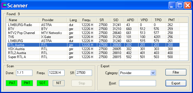

Griga Posted January 29, 2004 Posted January 29, 2004 Von RTL, Vox usw. gibt es inzwischen auch österreichische Ableger (siehe angehängtes Bild). Da sich auf dem Transponder insgesamt 8 TV-Sender drängeln, ist allerdings zu bezweifeln, dass hier mit höherer Bitrate als bei den deutschen Ausgaben gesendet wird. Aber nachgucken kann man ja mal... Griga Quote
