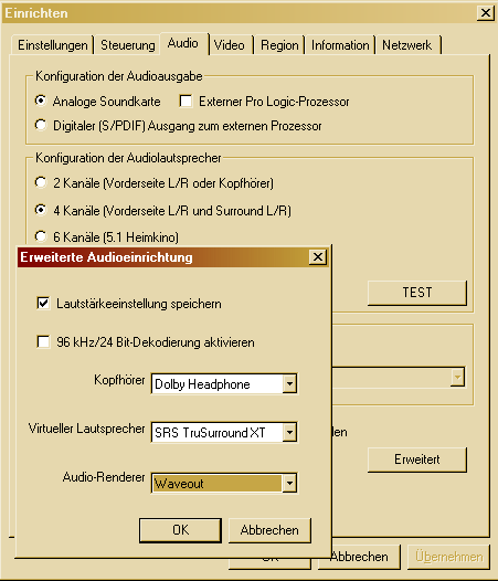

Klausing Posted January 31, 2004 Posted January 31, 2004 Du kannst auch VMR verwenden. Damit kann man auch Screenshots machen. Allerdings dann eben gerade in der Größe die der DVBViewer gerade hat. Insofern ist Grigas Weg der bessere. Ich hänge mal ein Bild von den Audiooptionen in meinem WinDVD an. Steffen Quote
