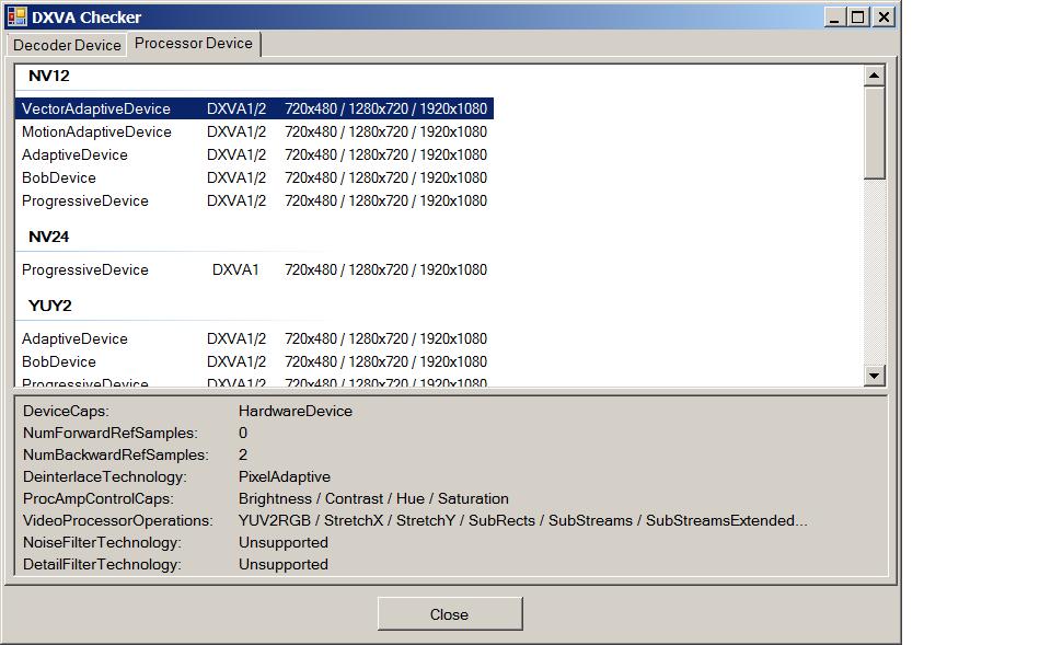

Devastation Posted February 28, 2009 Posted February 28, 2009 Der DVXA Checker zeigt folgendes (was ich nicht genau verstehe):- NV12: VectorAdaptiveDevice DXVA1/2 .... 1920x1080 - YUY2: AdaptiveDevice DXVA1/2 .... 1920x1080 - NV24: ProgressiveDevice DXVA1 .... 1920x1080 - UYVY: AdaptiveDevice DXVA1/2 .... 1920x1080 Und wenn Du mit dem Checker mal eine Aufnahme abspielst? Zeigt er da Vector Adaptiv an? dann würds ja passen. Quote

redcarver Posted March 2, 2009 Author Posted March 2, 2009 Und wenn Du mit dem Checker mal eine Aufnahme abspielst? Zeigt er da Vector Adaptiv an? dann würds ja passen. Wie mach ich das? Hab hierzu nix gefunden? Quote

Devastation Posted March 4, 2009 Posted March 4, 2009 Wie mach ich das? Hab hierzu nix gefunden? Hier nur mal die kurzform da ich an dem DXVA Wiki noch arbeite und das wohl auch noch etwas dauern wird: Im gestarteten DXVAChecker den Button „Check Direct Show Filters...“ Trotz dieser seltsamen Benennung sucht man im darauf öffnenden Fenster eine Mediendatei zum testen aus die man öffnet und keinen Filer. Darauf zeigt er die Decoder und welche DXVA unterstützen. Mit einem Decoder ders unterstützt per rechtsklick die datei mit VMR9 oder so abspielen. Quote
redcarver Posted March 5, 2009 Author Posted March 5, 2009 (edited) Hier nur mal die kurzform da ich an dem DXVA Wiki noch arbeite und das wohl auch noch etwas dauern wird: Im gestarteten DXVAChecker den Button „Check Direct Show Filters..." Trotz dieser seltsamen Benennung sucht man im darauf öffnenden Fenster eine Mediendatei zum testen aus die man öffnet und keinen Filer. Darauf zeigt er die Decoder und welche DXVA unterstützen. Mit einem Decoder ders unterstützt per rechtsklick die datei mit VMR9 oder so abspielen. Danke für die Anleitung. Also das ergibt folgendes bei einer Aufnahme von ORF2-Universm (SDTV): MainConcept MPEG2 720*576: 4 Modi - einer davon ModeMPEG2A - DXVA1 -> EVR Normal Play: Adaptive Device Cyberlink PDVD8 MPEG2 720*480: 6 Modi - ModeMPEG2C - DXVA1; NV12 - DXVA2 -> EVR NP: Vector Adaptive Device Microsoft MPEG2 720*576: 5 Modi - ModeMPEG2A - DXVA1; NV12 - DXVA2 -> EVR NP: Vector Adaptive Device Standard Decoder in DVBViwers ist für SDTV der Cyberlink PDVD8 mit EVR Was heißt das jetzt? Edited March 5, 2009 by redcarver Quote
Asklia Posted March 5, 2009 Posted March 5, 2009 Hast du das im DXVAChecker verifiziert (bei laufender Wiedergabe)?Ich habe auch alle 5 Deinterlacing-Varianten im ATI CCC verfügbar, nur funkt VAD nur bei Auflösungen < 720p (diese Info liefert DXVAChcker). ... Bei der Ausgabe in 1080p hatte ich Bildausfälle, bei Ausgabe in 720p war alles ok. Problem trat bei Senderauflösung 1080i auf. ... Der DXVA Checker ist mir zwar nicht ganz verständlich, meldet aber für ein NV12 Device alle Auflösungen für ale 5 Deinterlacing Varianten. Anbei ein Screenshot. Underclocking mache ich sogar auch; allerdings auf 1.5 GHz mit dem BIOS Teiler. Mein Board läuft fehlerfrei mit 1920x1080 an einem Pioneer 6090. Den Unterschied im Deinterlacing sieht man beider ATI-Fahne zwischen den 5 Varianten doch recht gut? Gruss ASK Quote
Devastation Posted March 6, 2009 Posted March 6, 2009 Cyberlink PDVD8 MPEG2 720*480: 6 Modi - ModeMPEG2C - DXVA1; NV12 - DXVA2 -> EVR NP: Vector Adaptive DeviceWas heißt das jetzt? Bin zwar da auch nicht der Profi, ich würde aber sagen das heisst das VA-Deinterlacing geht. Quote
