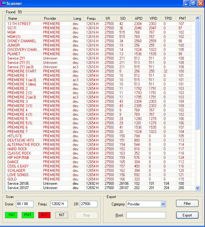

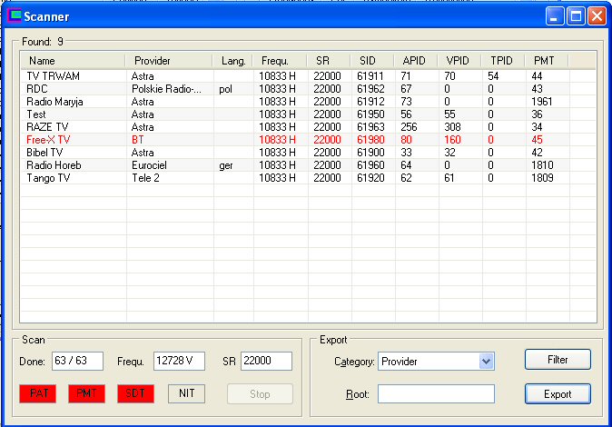

-MatriX- Posted February 5, 2004 Author Posted February 5, 2004 (edited) Irgendwie verstehe ich immernoch Dein Problem nicht richtig. Du kriegst alles mögliche an Sendern (beide Satelliten, h und v, High- und Low-Band), richtig?? Aber manche Sender nicht, weil sie in der Technisatsoftware nicht gespeichert sind?? Das war auch nur eine Vermutung von mir. Ich binn noch relativ neu in diesem gebiet. Ich habe jetzt noch mal ein Scanvon astra mit Transedit gemacht un die einzigen denser die er gefunden hat sind die auf dem Screenshot Vileicht hilft das weiter. Ich poste gleich noch einen Screen von dem Hotbirdscan. EDIT: Es geht doch nur darum das Problem einzugrenzen. mit der alten Sofware habe ich problemlos Pro7 Rtl Vox etc sehen können. nur manchmal hat er 2 oder 3 versuche gebraucht, damit der kanal angezeit wird (dazu habe ich auf anzeige erneut afbauen geklickt) Edited February 5, 2004 by -MatriX- Quote
-MatriX- Posted February 5, 2004 Author Posted February 5, 2004 (edited) Hier der Hotbirdscan Kleine Zwischenfrage. Muss die Technisatsoftware überhaut installiert sein oder reicht es aus wenn der kartentreiber installiert ist? Edited February 5, 2004 by -MatriX- Quote
Technofriend Posted February 5, 2004 Posted February 5, 2004 Hm. Die Sender sind alle horizontal.... Auf Astra nur 1 Transponder und auf Hotbird 3.... Auf Astra gibt es glaub ich 59. Muss die Technisatsoftware überhaut installiert sein oder reicht es aus wenn der kartentreiber installiert ist? Keine Ahnung. Schaden tut sie eigentlich nicht. In jedem Fall muss sie nicht laufen. Sie liefert ggfs. die mpg2-Decoder. mit der alten Sofware habe ich problemlos Pro7 Rtl Vox etc sehen können. Dann probier das büdde nochmal mit der alten soft. Du kannst die nebenher in einen anderen ordner installieren! Quote
Griga Posted February 6, 2004 Posted February 6, 2004 (edited) Hmm, was da als Hotbirdscan bezeichnet wird, sind aber alles Astra-Sender... oder sendet Premiere neuerdings auf Hotbird? Es handelt sich genauer gesagt um den Transponder 11798 H auf Astra, der hier um 856 MHz nach 12654 H verschoben erscheint. Da scheint ja irgendwas mächtig durcheinander zu sein. Wie lauten den die auf der linken Seite des TransEdit-Hauptfenster sichtbaren Eintragungen, wenn die Astra-Transponderliste ausgewählt ist (LOF1, LOF2, LOFSW und DiseqC)? Griga Edited February 6, 2004 by Griga Quote
JS1 Posted February 6, 2004 Posted February 6, 2004 1. Also das, was Du hier als HOTBIRD-Scan angibst (mit Premiere und so), ist definitiv ASTRA. 2. Die Technisat-Software darfst Du auf keinen Fall deinstallieren. Dann geht nichts mehr. Zumindest müssen die Programmblöcke TV4PV, Server4PC und Setup4PC installiert bleiben. Irgendwelche anderen Zusatzprogramme können deinstalliert werden. Diese Dateien kannst Du aber aus dem Autostart rausnehmen. 3. Na wenn bei Anderen an der gleichen Anlage die Karten einwandfrei funktionieren dann notiere Dir doch mal sämtliche Einstellungen, kopiere und vergleiche die INIs usw., und stelle Deine Karte dann genauso ein. Vorsicht aber bei den Directshow-Filtern. Es kann sein, daß auf den anderen PC andere Filter installiert sind als bei Dir. Wähle da auf jeden Fall die Filter mit denen Du auf irgendeinem Kanal, den Du jetzt empfangen kannst, Bild und Ton hast. Den optimalen Filter kannst Du Dir später auswählen, wenn Du alles empfangen kannst. Funktionierts dann immer noch nicht, dann installiere doch mal die Versionen des DVBViewers von den mit-Teilnehmern an dieser Anlage. Die Installationsdateien haben die doch. Aber das, was mit der Version 1.9 geht, bringt die Version 2 auch. Daran kann es nicht liegen. Aber machs zur Sicherheit um alle möglichen Fehlerquellen auszuschließen. Gehts dann immer noch nicht, schließe doch mal so einen PC (bei dem es geht) anstelle von Deinem PC an Dein Kabelende an. Und gehts dann immer noch nicht, dann tausche doch mal die Anschlüsse am Switch (Dein Anschluß mit einem Anschluß bei dem es geht). Es muß gehen, das gibts nicht daß es nicht geht. js1 Quote

-MatriX- Posted February 6, 2004 Author Posted February 6, 2004 (edited) Hmm, was da als Hotbirdscan bezeichnet wird, sind aber alles Astra-Sender... oder sendet Premiere neuerdings auf Hotbird? Es handelt sich genauer gesagt um den Transponder 11798 H auf Astra, der hier um 856 MHz nach 12654 H verschoben erscheint. Da scheint ja irgendwas mächtig durcheinander zu sein. Ja das ist mitr auch aufgefallen denn dir ganzen Spanischen sender Canal+ und Satelite Dijital sind auf hotbird... auch die spanieschen radiosender... ich habe mal mit astra alle möglichen Discq einstellungen ausprobiert. none, simple A/B PosAOpA PosAOpB PosBOpa PosBOpA. und ehr hat immer nur diese kanäle gefunden (also die hotbird) das meinte ich mit den "leeren transpnern" am anfang er scannt sie zwar, zeigt aber keine kanäle an. Es muß gehen, das gibts nicht daß es nicht geht. Es hat ja auch schon mal funktioniert . Also, cih werde jetzt mal nach der reihe das machen was du gesagt hast. kann etwas dauern . Thx für die Mühe Edited February 6, 2004 by -MatriX- Quote
