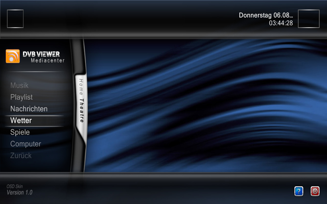

blueice_haller Posted August 6, 2009 Share Posted August 6, 2009 (edited) Hallo, ich habe in den Einstellungen meine Stadt eingegeben. Sie wurde hinzugefügt. Dann wollte ich über OSD das Wetter anzeigen lassen. Aber wenn ich auf Wetter Klicke, passiert gar nichts. Die anderen Menüpunkte wie Nachrichten und Spiele funktionieren einwandfrei. Edited August 6, 2009 by blueice_haller Quote Link to comment
Tjod Posted August 6, 2009 Share Posted August 6, 2009 Du musst die Wetterbilder installieren. Startmenü > Programme >DVBViewer >Support > Modify DVBViewer Pro http://de.DVBViewer.tv/wiki/Optionen_Wetter Quote Link to comment
blueice_haller Posted August 7, 2009 Share Posted August 7, 2009 Vielen Dank. Die Wiki Seiten usw. fand ich meist schon über die Suchmaschine. Aber ich sollte die Anleitungen nicht nur überfliegen. Jetzt wo du es sagst, sehe ich auch, dass es am Anfang steht. Ist es normal, dass da bei Wind steht "von VAR mit 2 km/h" ? Ansonsten ein weiteres, nettes Plugin. Quote Link to comment
Tjod Posted August 7, 2009 Share Posted August 7, 2009 Ich würde Tippen das VAR die abkürzung für verschiedene Richtungen ist. Quote Link to comment
