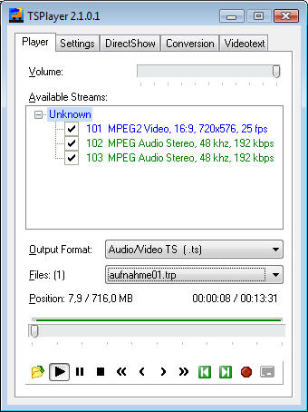

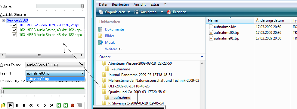

andimik Posted March 22, 2009 Author Posted March 22, 2009 So, ich habe mal getestet. Die aufnahme00.trp unterscheidet sich von der aufnahme01.trp (statt der Service-ID steht nur Unknown), daher kann der TS-Player es weder gemeinsam laden, noch in einem Rutsch konvertieren. Files (1) wird immer angezeigt, auch wenn ich das komplette Verzeichnis hineinziehe. Nur wenn ich 2x die gleiche Datei lade, wird es zu Files (2). Siehe Screenshots. Quote
Griga Posted March 22, 2009 Posted March 22, 2009 Die aufnahme00.trp unterscheidet sich von der aufnahme01.trp (statt der Service-ID steht nur Unknown), daher kann der TS-Player es weder gemeinsam laden, noch in einem Rutsch konvertieren. Verdammte Hacke, der Dumm-PVR schreibt wohl nur in die erste Datei eine PAT. Wie schon gesagt eine nicht standard-konforme. Aber dafür wird sie am Dateianfang ebenso ungeniert wie sinnlos 1024 mal (also 188 KB lang) unverändert wiederholt. In den nachfolgenden Dateien findet sich dafür keine mehr - typischer Fall von Pulver verschossen . Deshalb kann der TSPlayer die Zusammengehörigkeit der Dateien nicht erkennen. Also dazu fällt mir erst mal nichts mehr ein... vielleicht später, wenn ich mich davon etwas erholt habe Quote
