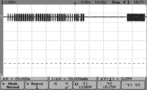

Hab mir mal den Spass gemacht und bei meiner SkyStar 2 und SkyStar HD2 die DiSEqC-Signalisierung mit einem Oszi durchzumessen. Liegt alles innerhalb der Spezifikationen (14V und 19V, 22kHz wenn benötigt sowie korrekt gesendete DiSEqC kommandos inklusive der dazugehörigen Tonebursts).
Siehe angehängte Screenshots....
