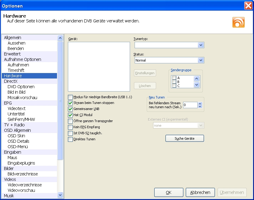

Bernie_67 Posted April 22, 2009 Author Posted April 22, 2009 Hallo, irgendwie habe ich das Gefühl, das das Problem beim Client liegt. Die von Euch beschrieben Menüs finde ich zwar, aber die Einstellungen, die ich dort treffen sollte, kann ich nicht nachvollziehen. Ich habe deshalb die entsprechenden Hardcopies der Masken hochgeladen und die Supportdatei. Könnt Ihr das mal anschauen und vielleicht eine Aussage treffen, was das Problem ist? Viele Grüße Bernd PS: Hier die Anhänge Supportdatei: support.zip Screenshot DVB-Client (Hardware): Quote
Tjod Posted April 22, 2009 Posted April 22, 2009 Du musst noch ein Unicast Device hinzufügen http://wiki.DVBViewer.info/index.php/Categ...elle_DVB_Geräte Quote
Derrick Posted April 22, 2009 Posted April 22, 2009 ..vielleicht besser die (letzte) beta vom DVBViewer holen. Damit ist die hardwareverwaltung viel einfacher. Man kann unicast, multicast, iptv devices in beliebiger menge in den optionen hinzufügen, ohne umständliche ini-editiererei Quote
Bernie_67 Posted April 22, 2009 Author Posted April 22, 2009 Hallo, mea culpa, war der Meinung ich hätte die letzte Betaversion, da bei war es "nur" die Version 4.0. Deshalb war auch die Menüauswahl bei der Hardware noch nicht vollständig, d.h. Bearbeitung der ini-Datei notwenig. In dem vielfältigne Angebot an Plugins und sonstigen Tools hatte ich wohl den Wald vor lauter Bäumen nicht mehr gesehen... Das Streaming von Sound und die Senderauswahl funktioniert, leider kommt aber kein Bild am Client an! Wo könnte es jetzt noch haken? Gru0 Bernd Quote
