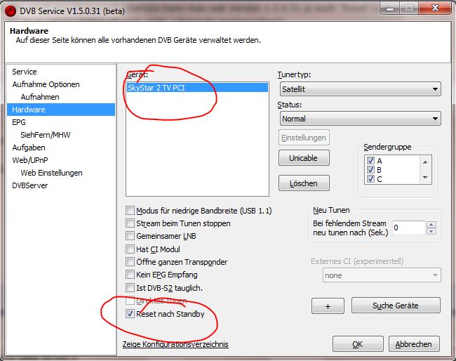

Scrape Posted October 11, 2009 Posted October 11, 2009 Hallo nochmal! "Reset nach Standby" unterstützt im 1.5.0.31 nur BDA Treiber. Ich glaube, da hast Du nur halb recht. Zumindest bei mir sieht das anders aus. Bis zur Version 1.5.0.31 konnte ich den Punkt "Reset nach Standby" tatsächlich auch nur bei den BDA-Treiber aktivieren. Bei Verwendung des "Netzwerk"-Treibers war die Option grau hinterlegt und konnte nicht aktiviert werden. Seit 1.5.0.31 kann ich die Option auch mit den "Netzwerk"-Treiber aktivieren. Siehe anhängender Screenshot. Aber funktionieren tut es bei mir scheinbar nicht. Gibt's noch nen Trick? Man kann mit dem Windows Aufgabenplaner unter Vista/Win7 einen Job definieren, der mit Adminrechten läuft (Radiobutton "mit höchsten Privilegien ausführen"). Zusätzlich kann man auch sehr flexibel angeben, wann der Job ausgeführt wird, z.B. 15 sek nach dem Aufwachen, beim Anmelden etc. Hey, vielen Dank für den Tip! Der Aufgabenplaner bietet ja tatsächlich mehr Optionen als die geplanten Tasks unter XP. Das hatte ich noch gar nicht gesehen. Ich habe das mit den "höchsten Privilegien" eben mal mit meiner Batch (devcon disable und enable) getestet. Läuft ohne Meldung vom UAC. Super. Nur beim dem Einstellen des Triggers habe ich Probleme. Ich finde die Option "nach dem Aufwachen" nicht. Sehe ich den Wald vor lauter Bäumen nicht? Kannst Du mir nen Tip geben? Wenn das klappt, ist mein Problem erstmal gelöst. Wo bei ein sauber programmierter Treiber von Technisat natürlich schöner wäre. Grüße Scrape
Tjod Posted October 11, 2009 Posted October 11, 2009 Seit 1.5.0.31 kann ich die Option auch mit den "Netzwerk"-Treiber aktivieren. Siehe anhängender Screenshot. Hast recht das sollte gehen. Ich dachte das währe nur in der internen Beta drin.
Scrape Posted October 11, 2009 Posted October 11, 2009 Hast recht das sollte gehen. Ich dachte das währe nur in der internen Beta drin. Kein Problem. Ging mir nicht ums recht haben. Ich kann den Haken machen und der Eintrag "<entry name="doReset">1</entry>" wird auch schön brav in der svchardware.xml vorgenommen. Nur bringen tut es scheinbar nix. Ist das nur bei mir und meiner Skystar der Fall oder kann jemand das Phenomen evtl. auch mit anderen Karten bestätigen?

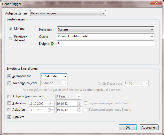

dvbv Posted October 11, 2009 Posted October 11, 2009 Nur beim dem Einstellen des Triggers habe ich Probleme. Ich finde die Option "nach dem Aufwachen" nicht. Sehe ich den Wald vor lauter Bäumen nicht? Das ist der Trigger "Bei einem Ereignis" (s. Attachment). Man kann im Prinzip auf jedes Ereiginis reagieren, das irgendwo in einem Protokoll festgehalten wird. Beim Aufwachen aus dem Standby findet man eben das unten ausgewähte Eregnis im System-Protokoll.
Scrape Posted October 11, 2009 Posted October 11, 2009 (edited) Das ist der Trigger "Bei einem Ereignis" (s. Attachment). Man kann im Prinzip auf jedes Ereiginis reagieren, das irgendwo in einem Protokoll festgehalten wird. Beim Aufwachen aus dem Standby findet man eben das unten ausgewähte Eregnis im System-Protokoll. Nochmals vielen Dank für den Tipp. Ich hatte schon vermutet, dass ich "Bei einem Ereignis" wählen müsste. Aber auf "System / Power-Troubleshooter / 1" wäre ich nie gekommen. Ist das irgendwo dokumentiert? Ich werde das auf jeden Fall mal testen. Edited October 11, 2009 by Scrape
dvbv Posted October 12, 2009 Posted October 12, 2009 Wie schon gesagt kann man einfach im System Eventlog nachschauen; da stehen die Eregnisse ja drin mit allen Infos, die man für den Trigger benötigt. So bin ich auch darauf gestoßen, dass beim Wakeup dieses Ereignis erzeugt wird.
