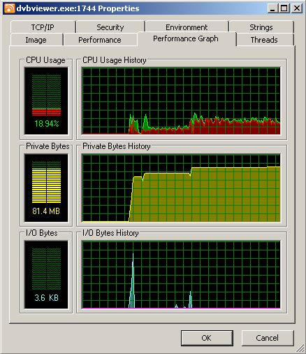

Ich habe eine erhöhte Kernel Execution Time mit VMR9 RGB. Auf folgendem Screenshot sieht man den Switch von VMR9 YUV auf VMR9 RGB. Da bekommt wohl der Systemclock Prozess nicht mehr genügend Ressourcen. Ohne gute Systemclock kann man den DVBClock Ansatz halt vergessen.

* Anfänger-Modus an
Wie/wo stellst Du den Switch von YUV auf RGB fest?
Geht das mit EVR auch?
Überlege seit ein paar Monate auf ATI umzusteigen, aber scheinbar bekommen sie es auch nicht ganz so toll hin mit den Treibern. Kennt Ihr ein besseres Zufluchtsort von meiner aktuellen 7600GS?
Wenn du in den DirectX-Optionen vom DVBViewer nicht YUV für den VMR-Renderer einstellst, wird automatisch RGB verwendet.
