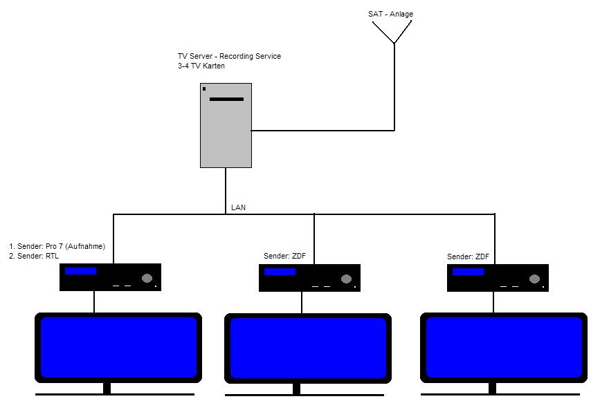

DerThommy Posted May 10, 2009 Posted May 10, 2009 (edited) Hallo, ich hab mal eine Frage zum RecordingService. Ich habe mir mal überlegt ob man einen TV Server mit 3 Clients betreiben könnte, siehe Anhang. Ist es mit dem Recording Service dann auch möglich, auf einem Client eine Sendung aufzunehmen und gleichzeitig eine andere Sendung auf einem anderen Transponder zu gucken? Wo werden dann diese Aufnahmen gespeichert? Kann man die auf dem TV Server speichern lassen, so dass ich auf Client 3 mir auch diese Aufnahme anschauen kann? Ist es auch möglich die Aufnahme durch Client 1 zu starten und dann zeitversetzt auf Client 3 anzuschauen? Mich würde einfach mal interessieren ob dies möglich wäre. Danke Edited May 10, 2009 by DerThommy
Tjod Posted May 10, 2009 Posted May 10, 2009 Um die Timer Aufnahmen kümmert sich der Recording Service das heißt der führt die aus. Die aufnahmen müssen dann auf einer Windows Freigabe (am besten auf dem Server) gespeichert werden. Wenn auf die alle Rechner zugreifen können können aufnahmen auch auf allen Clients an geguckt werden. Programmieren kann man die Timer Aufnahmen wie bisher auch, einfach direkte im DVBViewer. Aufnahmen haben beim Recordingservice die höchste Priorität. Wenn dann noch TV Karten frei sind können die Clients da beliebige andere Transponder gucken. Wenn es mehr Clients als freie TV Karten gibt kann der Client mit der geringsten Tunig Priorität nur auf Transpondern was gucken wo was aufgenommen wird oder jemand anderes was guckt. http://wiki.DVBViewer.info/index.php/Optio..._Priorit.C3.A4t http://wiki.DVBViewer.info/index.php/Categ...cording_Service

DerThommy Posted May 10, 2009 Author Posted May 10, 2009 Eine Frage hätte ich da noch: Wie sieht es eigentlich mit der Hardware von dem Recordingservice aus? Die Signale werden doch eigentlich an die Clients durchgeschleift oder? Aber bei Aufnahmen (z.B. HD Aufnahmen) bräuchte der Server doch auch am besten nen Mainboard mit 780G Chipsatz oder?
Lars_MQ Posted May 10, 2009 Posted May 10, 2009 Der recordingservice kommt mit nem 500 mhz rechner aus auch bei HD aufnahmen. Das Problem bei HD ist nicht die Datenrate, sondern das Decodieren und Darstellen und beides macht der service nicht.
