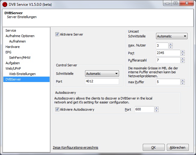

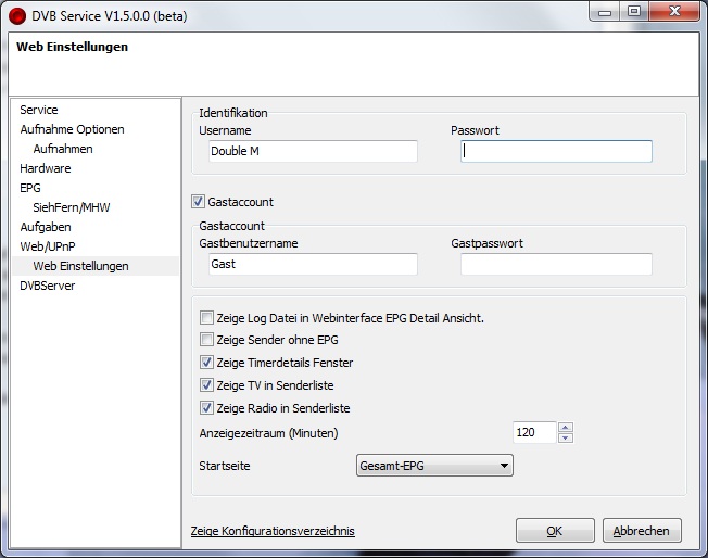

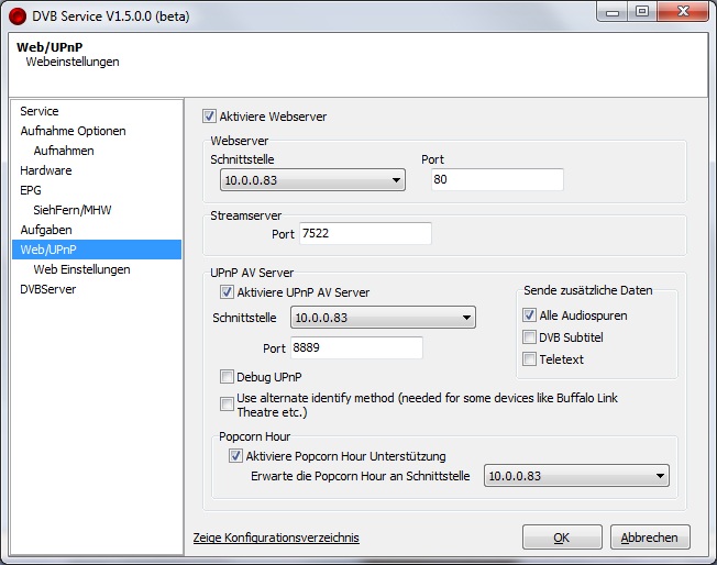

Vassoura Posted May 22, 2009 Posted May 22, 2009 Hi, funktioniert jetzt. Hi, nur mal eine Frage ich habe das selbe Problem (nur ich habe meines noch nicht gelöst... ) Ich gebe die Bilder von den ganzen Einstellungen mal in den Anhang, in der Hoffnung dass es die Rätsels Lösung beinhaltet Nur als Nebenbemerkung ich verwende Windows 7 RC1, DVBViewer 4.1.0.0 und Recording Service 1.5 RC. Selbst wenn ich die Firewall von Kaspersky Internet Security 2009 + Windows Firewall ausschalte, kann kein einzelner PC im Netzwerk auf das Webinterface zugreifen. Sollte ich vielleicht andere Ports verwenden, wenn JA welche? Oder brauche ich irgendwelche zusätzlichen Tools auf den PC's? Schon mal Danke im Vorfeld;) Lg Vassoura

Devastation Posted June 19, 2009 Posted June 19, 2009 (edited) @GBWebmaster @Vassoura Habt Ihr anderweitig Zugriff auf den HTPC? Also um Dateien anzusehen/kopieren usw. über den Explorer? Oder klappt das auch nicht? Sollte ich vielleicht andere Ports verwenden, wenn JA welche? Es sollten keine Ports verwendet werden die auch eine andere Anwendung benutzt. Ruhig mal einen anderen Port als den Standard benutzen. Mit Ports z.B. ab 8060 in einerschritten aufwärts gibts viel Spielraum bis z. B. 9000. http://de.wikipedia.org/wiki/Port_(Protokoll) Der Wert der Schnittstelle steht aber schon auf "Automatik" und nicht auf 127.0.0.1? Edited June 19, 2009 by Devastation
