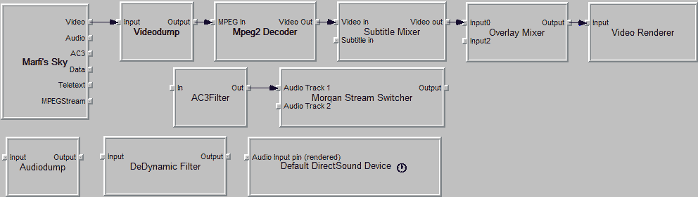

Griga Posted February 28, 2004 Posted February 28, 2004 Hmm, das ist sonderbar. Hört sich so an, als würde der gesamte Audiozweig des Filtergraphen nicht aufgebaut. Hast du zufällig eine Datei RLAudioSel.ax in DVBViewer\Filters? Falls ja, nimm die doch mal raus und starte den DVBViewer neu. Falls das nichts bringt: Hast du die Möglichkeit, mit GraphEdit -> Connect To Remote Graph (siehe Kapitel 10 der Anleitung) nachzuschauen, was da effektiv passiert? Falls ja, lass doch mal einen Screenshot von GraphEdit kommen. Griga Quote
mbc Posted February 28, 2004 Author Posted February 28, 2004 Hier das Bild von meinem Graphen. Da scheint tatsächlich was nicht zu stimmen. Ich hab den DVBViewer grade mal komplett deinstalliert und dann wieder installiert. Jetzt siehts so aus, wie du grade auf dem Bild hoffentlich siehst. Vor der Deinstallation war noch einiges mehr verbunden: Marfi's Sky AC3 -> Audiodump -> AC3-Filter -> Morgan. Ich konnte da aber auch nichts hören. Wenn ich im Graphen irgendeinen Output mit einem Input verbinden will, kommt Fehlermeldung: "These filters cannot agree on a connection. Verify type compatibility of input pin and output pin. No combination of intermediate filters could be found to make the connection. (Return code: 0x80040217)" Quote
Klausing Posted February 28, 2004 Posted February 28, 2004 Was ist denn diser Morgan Stream Switcher für ein Decoder? Hast Du etwa irgend so ein tolles Decoder Paket installiert? Man sollte nur so viele Decoder auf dem System haben wie man braucht. Mir ist völlich unklar wie der sich mit dem AC3 verbinden kann wenn keine Daten laufen. Probier mal den DVBViewer Source Filter statt Marfi. Quote
Griga Posted February 28, 2004 Posted February 28, 2004 Also dieser Morgan Stream Switcher - was ist das für ein Teil? Der hat dort eigentlich nichts zu suchen. Scheint einer dieser Filter zu sein, die sich ungefragt in jeden Graphen einmischen... hast du zufällig irgendwelche Codec-Packs installiert? Außerdem ist bei dir offenbar der dedynamische Filter aktiviert, der gerne Probleme macht. Also probiere folgendes: Schalte den dedynamischen Filter in den DVBViewer-Optionen ab, anschließend "Anzeige neu aufbauen". Wenn das nichts hilft, musst du ermitteln, in welcher Datei der komische Stream Switcher wohnt und ihn deregistrieren. Das geht am besten mit dem RadLight Filter Manager (siehe Service Center). Griga Quote
mbc Posted February 28, 2004 Author Posted February 28, 2004 Ich hab kein Decoder-Paket installiert. Wo Morgan her kommt, weiss ich auch nicht, hilft aber nichts, den zu deinstallieren. Wenn ich den dedynamischen Filter abschalte, passiert auch nichts. Ich hab jetzt aber mal noch andere Versionen von Marfi's Renderer probiert. Ich hatte bisher 1.0 R4 (müsste der neueste sein, oder?). Mit 1.0 R3 hab ich weder Bild noch Ton. Und mit 1.0 R2 hab ich Bild und endlich auch Ton, nur ziemlich leise, lässt sich nicht durch die Lautstärke-Regelung von DVBViewer beeinflussen und kommt nur aus den forderen 2 Lautsprechern. Jetzt hab ich auch ein Dolby-Symbol in der Statusleiste, aber immer noch keine kbps- und kHz-Angaben. Außerdem hab ich jetzt ständig 0% Signalstärke und die Bildqualität kommt mir ein wenig schlechter vor und ruckelt auch ab und zu mal. In GraphEdit ist jetzt auch alles verbunden. Bin damit noch nicht so recht zufrieden, aber wenigstens schon mal ein Anfang. Gibts noch andere Marfi-Versionen. Version 1.0 R4 hab ich von einer Seite, von der hier irgendwo im Forum ein Link gepostet war. Quote
