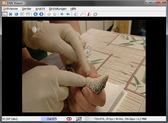

uboot Posted July 2, 2009 Posted July 2, 2009 Ich habe die aktuellste finale Pro Stable (4.1.1.1) unter Vista x64 SP2 installiert. Ich beziehe TV über DVB-C (Unitymedia). Ich habe ein merkwürdiges Problem, manchmal wenn ich auf einen 16:9 Sender schalte, steht zwar unten in der Statusleiste das 16:9 Symbol, ich sehe aber ein 4:3 Bild mit links und rechts Balken. Ich muss dann auf ein 4:3 Programm schalten und kann dann erst wieder auf ein 16:9 Sender wechseln und sehe das Bild korrekt im Breitbild. Wenn ich nur zwischen 16:9 Sendern hin und her schalte gibt sich das Problem nicht. Ich muss immer erst ein 4:3 Programm aufrufen, damit er dann 16:9 wieder korrekt anzeigt. Quote
Tjod Posted July 3, 2009 Posted July 3, 2009 Der eingestellte Decoder ist nicht wirklich gut. Stell mal einen besseren ein. Quote
uboot Posted July 3, 2009 Author Posted July 3, 2009 Der Decoder? Ich habe den MainConcept Pro (der mit der neusten Version 1.2 der Cablestar HD2 geliefert wurde). Wie kommst du darauf, dass es daran liegt? Ich habe keinen anderen Decoder. Quote
Tjod Posted July 3, 2009 Posted July 3, 2009 Versuch mal ob das Aktivieren der Vorab-Formaterkennung für Video was bringt. http://de.DVBViewer.tv/wiki/Optionen_Direc...Formaterkennung Quote
uboot Posted July 3, 2009 Author Posted July 3, 2009 Also das scheint das "Problem" zu beheben. Allerdings dauert das umschalten (wie im Wiki zu lesen) nun wesentlich länger. Ich verstehe das aber nicht ganz, ich hatte DVBV 3.9X @Windows XP mit genau diesem MainConcept Pro Pack im Einsatz, ohne Probleme. Und jetzt mit Vista 64bit und der neusten DVBViewer Version ist der Decoder "nicht mehr gut genug"? Off-Topic: Wie kann ich sagen, dass die Fenstergröße immer Zoom: 100% sein soll? Quote
