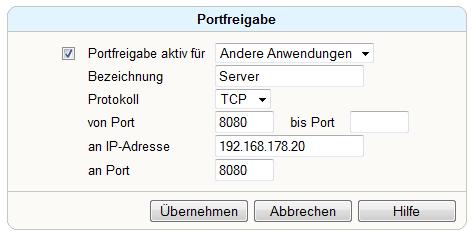

Burn_Baby Posted July 5, 2009 Author Posted July 5, 2009 also punkt 2 hab ich wie ML1982 beschrieben hat gemacht, funtkioniert so einwandfrei. Nur funktioniert immer noch nicht punkt 1 wenn ich meine dyndns adresse http://......homeip.net:8080/ eingebe kommt überhaupt nichts ich weiß nicht, was ich falsch eingestellt habe, hier mal die bilder : Hab auch grad nochmal nachgeschaut, der automatische Ip update für die dyn adresse funktioniert auch
Tjod Posted July 5, 2009 Posted July 5, 2009 Wenn das anpinnen über klappt kann es eigentlich nur noch an irgend welchen Firewall Einstellungen auf dem Router liegen. Oder wie testest du das ob es geht?
Burn_Baby Posted July 6, 2009 Author Posted July 6, 2009 ah oh man, die windows firewall hatte sich mal wieder aktiviert gehabt ... Nun funktioniert nun auch punkt 1. Wegen Punkt 3 muss ich halt mal schaun ob ich für meine fritz box sl wlan vielleicht noch eine geänderte firmware für wol finde, wenn nicht muss ich mich mal ner anderen lösung bzw. gerät umschauen. Vielen Dank nochmal an alle für die Hilfe
