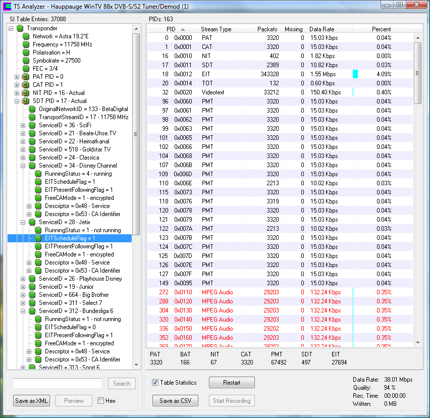

polskafan Posted July 3, 2009 Posted July 3, 2009 Moin, jetzt mit der Umstellung der Kanäle von Premiere zu SKY wollte ich mal meine Programmliste frisch sortieren und hab gerade eine neue Kanalsuche gemacht. Nun ist mir aufgefallen, dass DVBViewer zur Zeit inaktive Premiere Kanäle beim Suchlauf ausblendet. Das ist einerseits sinnvoll, da dann nicht alle Bundesliga, Sport und Select Feeds mehrfach in den Listen auftauchen, andererseits ist es aber extrem dämlich, da so je nach Uhrzeit Programme fehlen. Wenn ich Beispielsweise Nachmittags Suche finde ich Jetix und Junior, welche mir in der abendlichen Suche aber verborgen bleiben, da diese nach einer gewissen Uhrzeit ihren Sendeplatz für andere Sender räumen. Ich hab mir das ganze mal in Transedit angeschaut, Sender ohne RunningStatus 4 - Running in der SDT werden einfach übersprungen. Sinnlose Premiere Feeds haben zusätzlich aber das EITScheduleFlag auf 0, inaktive feste Sender aber auf 1. Vielleicht sollte man damit Filtern, damit diese Sender trotzdem in die Senderliste übernommen werden? Hier mal ein Beispiel in TransEdit. Quote
Lars_MQ Posted July 3, 2009 Posted July 3, 2009 Sind sie in der PAT verzeichnet? Wahrscheinlich nicht. Dann werden sie auch nicht gefunden. Quote
CiNcH Posted July 3, 2009 Posted July 3, 2009 (edited) Sky geht erst um Mitternacht komplett "online". Ein bisschen solltest du dich also noch gedulden. Davor bringt es nichts über irgendwelche vorhandenen oder nicht vorhandenen Informationen zu spekulieren. Edited July 3, 2009 by CiNcH Quote
polskafan Posted July 3, 2009 Author Posted July 3, 2009 Naja, die Verschiebungen in den Senderlisten sind aber beendet. Die ändern, soweit kein Fehler vorliegt, nur noch die Sendernamen. Sonst nichts. Komischerweise findet meine Dreambox, egal zu welcher Uhrzeit immer alle Sender. Ich werds morgen nochmal versuchen, hab aber das Gefühl dass DVBViewer irgendwas anders macht als die Dreambox bzw. Premiere zertifizierte Receiver, da muss ich ja auch nicht 2x am Tag suchen um wirklich alle Sender zu haben. Ich kenne das Problem noch von einem alten Baumark FTA Receiver, der hatte je nach Uhrzeit auch immer unterschiedlich viele Kanäle auf Astra gefunden. War dort allerdings unproblematisch, hatte sich ja bei näherer Betrachtung nur um die Premiere Kanäle gehandelt, die eh nicht zu empfangen waren. Quote
Martin K Posted July 3, 2009 Posted July 3, 2009 Hallo, genau das selbe Problem habe ich auch! Das war aber schon immer so... Deswegen wird zB auch kein ZDF HD gefunden, weil die Kennung nur in der SDT auftaucht, nicht aber in der PAT. Und das Problem mit Premiere war auch schon vorher immer so... (DVB-C Unitymedia) Ich finde das sollte man mal ändern... Damit auch zur Zeit inaktive Kanäle immer bei einem Scan gefunden werden! Quote
Lars_MQ Posted July 3, 2009 Posted July 3, 2009 Was nicht in der PAT ist, existiert für einen Senderscan nicht. Ganz einfach. Die SDT liefert keinerlei Daten über Audio/Video und sonstige PIDs. Lest Euch mal die ISO und ETSI en durch, dann seht Ihr warum es nicht geht. Quote
polskafan Posted July 3, 2009 Author Posted July 3, 2009 Ich bin mir 100%ig sicher, dass wenn ich jetzt das passende ISO Dokument und ETSI Dokument raushole nichts davon verstehen werde Aber nochmal, andere Receiver schaffen doch auch bei einmaligem Scan egal zu welcher Uhrzeit eine komplette Senderliste zu liefern. Wie schaffen die das denn? Ob das in der PAT, SDT oder EIT steht ist mir dabei völlig Latte. Ich will eine komplette Senderliste, wie sie auch andere Receiver nach dem Scan anzeigen mehr nicht. Wo die Daten herkommen und wer das wie oder wo zertifiziert interessiert mich nicht - Es war nur ein Ergänzender Hinweis von mir, dass auf diesem Transponder beispielsweise Sender fehlen um das Problem einzukreisen, sonst nichts. Quote
Martin K Posted July 3, 2009 Posted July 3, 2009 Was nicht in der PAT ist, existiert für einen Senderscan nicht. Ganz einfach. Die SDT liefert keinerlei Daten über Audio/Video und sonstige PIDs. Lest Euch mal die ISO und ETSI en durch, dann seht Ihr warum es nicht geht. Und warum klappt es dann bei diversen Receivern? In der SDT steht immerhin die ServiceID. Video, Audio und sonstwas PID könnte man ja einfach auf 0 setzen, und wenn der Sender sendet und mann ihn im DVBV einschaltet, werden ja in der Regen die PIDs eh aktualisiert (z.B. bei den Regionalfenstern beim NDR, MDR, ...). Dies könnte man hier ja genauso machen! Die Receiver machen es ja genauso und so muss man nicht alle paar mal am Tag neu scannen sondern nur einmal, und man hat dann auch gleich alle Sender in der Liste! Denn es kann ja nicht das gelbe vom Ei sein, dass wenn man einen Kindersender sehen will man neu scannen muss, nur weil man den letzten Scan rein zufällig nachts gemacht hat... Quote

Martin K Posted July 3, 2009 Posted July 3, 2009 Ich hätte einen Lösungsvorschlag: Man könnte doch in TransEdit unter "Filter 3" noch sowas einbauen wie "Scan SDT", genauso wie es auch mit den "Data Services" ist. Dann hätte man wenigstens die Möglichkeit, auch alles anzeigen zu lassen was in der SDT steht. Übrigens bei ZDF HD steht in der SDT trotzdem "RunningStatus 4 - Running", obwohl er wie gesagt nicht in der PAT auftaucht. Übrigens, ich glaub ich hab da nen Bug gefunden: Hab mal ausprobiert, wenn ich in TransEdit beim Scanner "Data Services" unter Filter 3 anklicke und dann Exportiere. Die Liste dann im DVBViewer importieren und diese Daten Kanäle werden mir dort unter Audio angezeigt Eine Audio PID haben sie natürlich keine... Ja erstaunlich, was dedizierte technik so zuwege bringt, nicht wahr? Was wäre denn dein Vorschlag? Zu jeder Tageszeit einen neuen Suchlauf machen? Quote

Lars_MQ Posted July 3, 2009 Posted July 3, 2009 Ja, wir sollten bei gelegenheit mal darüber nachdenken die SDT als basis zu nehmen und die PAT nur als hilfsreichung. Vielen Dank für diese anmerkungen, wir werden sie im passenden kontext in betracht ziehen. Bis dahin empfehlen wir als ausweichsmöglichkeit: bitte einen entsprechenden Update scan durchführen. Quote
polskafan Posted July 3, 2009 Author Posted July 3, 2009 Jo wenn mans weiß ist es ja halb so tragisch, scannt man halt 2 mal, geht im DVBViewer ja extrem Fix. Ist nur ein wenig nervig. Aber danke, dass ihr euch dem Problem annehmt. Quote
Griga Posted July 3, 2009 Posted July 3, 2009 Übrigens, ich glaub ich hab da nen Bug gefunden:Hab mal ausprobiert, wenn ich in TransEdit beim Scanner "Data Services" unter Filter 3 anklicke und dann Exportiere. Die Liste dann im DVBViewer importieren und diese Daten Kanäle werden mir dort unter Audio angezeigt Eine Audio PID haben sie natürlich keine... Wieso Bug? Was hast du denn erwartet? Mt dem Export von Data Services hast du etwas Sinnloses versucht. Die zeigt TransEdit nur optional und rein informativ an, für Leute, die es interessiert. Was soll der DVBViewer damit anfangen? Man kann natürlich Programme mit einer Unmenge Code vollstopfen, der allein die Aufgabe hat, Leute daran zu hindern, Unsinn zu veranstalten und das Ergebnis für einen Bug zu halten... oder alternativ Funktionen, die es ermöglichen, Unfug zu treiben, gar nicht erst anbieten. Allerdings sind solche Bemühungen ein hoffnungsloses Unterfangen. Ich verweise in dem Zusammenhang auf Lars' Signatur Ja, wir sollten bei gelegenheit mal darüber nachdenken die SDT als basis zu nehmen und die PAT nur als hilfsreichung. Ein SDT-basierter Scan ist so eine Sache... ich denke mit Schrecken daran, was das nach sich zieht. So wie früher bei meinem TechniSat-Digtalreceiver, der beim Scannen auch primär die SDT herangezogen hat. Da tauchte eine Unmenge Schrott in der Senderliste auf - ich habe es gehasst. Vor allem, weil das Ding nach dem Löschen von Einträgen mitunter hart abstürzte, so dass nur ein Reset auf die Werkseinstellung half. Dann ging der Spaß wieder von vorne los... Und wir hatten sowas schon mal. Ein Brite hatte sich empört beschwert, dass inaktive DVB-T-Sender nicht erfasst werden. Die standen zwar in der PAT, aber es gab keine Video/Audio-PID, also wurden sie als Data Services klassifiziert. Der Typ meinte dann, in der SDT stände schließlich, ob das ein Video/Audio-Service ist, und danach sollten wir uns gefälligst richten. Also haben wir das gemacht. Folge: Bei einem Hotbird-Scan wurden plötzlich allerlei Radiosender als TV-Sender erfasst, weil es den Anbietern aus irgendeinem Grund gefällt, sich in der SDT als solche zu bezeichnen. Das zog folgenden Workaround nach sich: Wenn es eine Audio PID gibt, aber keine Video PID, wird die Angabe "Ich bin ein TV-Sender" ignoriert. Weitere Folge: Data Services, die sich ebenso fälschlich als Video/Audio-Service bezeichnen (warum auch immer), tauchten als TV/Radiosender auf. Und das ist noch immer so, denn dafür gibt es kein Gegenmittel - es sei denn, wir ignorieren die Angabe in der SDT wieder. Ich habe gerade mal etwas in den SDTs von Sky geschnüffelt. Da gibt es einen Haufen Einträge mit ServiceType = 211 - User defined also nix TV/Radio, obwohl die eine Video/Audio-PID haben oder in Zukunft haben werden (Bundesliga und so). Würde der DVBViewer nicht PAT-, sondern SDT-basiert scannen, würden diese Kanäle überhaupt nicht mehr erfasst. Auch nicht wenn sie aktiv sind. Es sei denn, man erfasst einfach alles, auch wenn es noch so überflüssig ist. Wie man es dreht und wendet - oft bleibt nur, zwischen verschiedenen Übeln wählen. Wenn man damit keine praktischen Erfahrungen hat und die ganzen Detail-Teufel nicht kennt, ist es natürlich leicht, dieses und jenes zu fordern... Quote

Martin K Posted July 4, 2009 Posted July 4, 2009 (edited) @Griga: Wie man es dreht und wendet - oft bleibt nur, zwischen verschiedenen Übeln wählen. Also wie ich schon sagte, dann halte ich es doch für sinnvoll, den Nutzer das entscheiden zu lassen. Am besten wäre, wenn man in TransEdit beim Scannen zwischen PAT-basiertem Scan und SDT-basiertem Scan wählen kann. Der Typ meinte dann, in der SDT stände schließlich, ob das ein Video/Audio-Service ist, und danach sollten wir uns gefälligst richten. Da hat er gar nicht mal so unrecht! Es ist doch wohl besser, wenn sich alle danach richten, und wenn sich ein paar Radiosender nicht danach richten können und sich als Video ausgeben, ist das denen ihr Bier, dann werden sie eben nunmal auch als TV-Sender angezeigt (man ist eben immer das, als was man sich ausgibt ). Weitere Folge: Data Services, die sich ebenso fälschlich als Video/Audio-Service bezeichnen (warum auch immer), tauchten als TV/Radiosender auf. Und das ist noch immer so, denn dafür gibt es kein Gegenmittel - es sei denn, wir ignorieren die Angabe in der SDT wieder. Die von mir getesteten Data Services werden aber in der SDT auch korrekt als "Data Broadcast" bezeichnet, wurden aber wie gesagt im DVBV unter "Audio" angezeigt. Also soweit ich das hier nachvollziehen kann, halten die sich im Großen und Ganzen schon an die Bezeichnungen in der SDT (Service Type), und wenn da mal was nicht stimmt ist es vllt. trotzdem so besser, als wenn ganze Sender komplett fehlen, weil sie gerade nicht senden und deshalb nicht in der PAT stehen. Mein Vorschlag deshalb: Erst in der SDT scannen, und alles erfassen was dort unter "TV", "HD-TV" und "Radio" steht (kA ob es sonst noch was wichtiges gibt). Dann die PAT scannen, um die entsprechenden PIDs zu erhalten, evtl. Services hinzufügen die Video/Audio PID haben, aber in der SDT als "User defined" oder so bezeichnet waren. Ich sehe grade selber: sämtliche Feeds (Select, Sport, Bundesliga) werden dort als "User defined" bezeichnet, egal ob sie gerade senden oder nicht... Tja, was machen wir nun? Ich denke wie wir es drehen und wenden, es läuft wohl immer darauf hinaus, dass zumindest bei den Feeds nur die gerade (in der PAT) aktiven gefunden werden... Edit: Also wenn ich bei TransEdit einstellen kann, ob Data Services angezeigt werden, dann sollte man doch auch einstellen können ob "User defined" angezeigt werden? Und das ganze dann wie gesagt wählbar zwischen SDT- und PAT-basiertem Scan. Ich denke das wird für alle die beste Lösung sein, wenn auch eher für Fortgeschrittene und nicht unbedingt eine gute Lösung für Anfänger... Aber die können sich dann ja einfach eine fertige Kanalliste hier im Forum runterladen, in der alle Feeds und Services drin sind ;-) Edited July 4, 2009 by Martin K Quote

Griga Posted July 4, 2009 Posted July 4, 2009 Was passiert wenn ich dann irgendwann mal Bundesliga schaun will? Schon wieder neu scannen? On-Demand-Scanner heißt sowas Haut doch alles in die Kanalliste, das stört doch nicht. Wo ist das Problem ob da "Karteilleichen" drin sind. Das Problem ist, dass ich sowas hasse! Steht doch bereits weiter oben. Lauter Müll in meiner mit viel Sorgfalt und Liebe gepflegten Senderliste. Kommt gar nicht in Frage! Ich sehe grade selber: sämtliche Feeds (Select, Sport, Bundesliga) werden dort als "User defined" bezeichnet, egal ob sie gerade senden oder nicht...Tja, was machen wir nun? Genau das ist die Frage. Wer es probieren will: TransEdit 3.3.5.1 im Mitgliederbereich, Beta Section. Der Scanner erfasst jetzt auch Kanäle, die nur in der SDT stehen. Für die gibt es eine neue Filteroption "Inactive Channels". Wenn man nun so einen SKY-Transponder scannt und bei "Inactive Channels" einen Haken setzt, was passiert? Nichts! TransEdit hat nämlich keine Möglichkeit, festzustellen, dass es Video-Services sind (s.o.). Erst ein weiteres Häkchen bei Data Services zaubert die Options-, Sport- usw. Kanäle hervor, weil sie als solche klassifiziert wurden. Ok, nun exportieren wir das in den DVBViewer Pro. Der kann mit solchen Scherzen erst mal nichts anfangen. Die Sender landen bei den Radios, weil er nicht weiß, wo er sie sonst unterbringen soll. Angenommen, jetzt fängt so ein Sportkanal an zu senden. Ich habe das mit einer aktuellen Pro Beta 4.2.x simuliert. Wir wählen den Sender an. Der Sender-Auto-Update-Mechanismus wird aktiv (wenn man ihn nicht ausgeschaltet hat). Und ergänzt erst mal die PMT PID. Mehr nicht. Warum das so ist, wird Lars wissen. Also kein Bild und Ton. Bei erneuter Anwahl allerdings schnackelt's: Jetzt hat der DVBViewer Pro auch die Video- und Audio-PID, verschiebt den Kanal automatisch in die Video-Kategorie, und legt los... Wie sich das mit dem Pro-Release 4.1.1 verhält, weiß ich nicht, da Lars in der Beta den Sender Auto-Update verbessert hat. Das dürft ihr testen Quote
Martin K Posted July 4, 2009 Posted July 4, 2009 (edited) WOW, das ging ja schnell! Vielen Dank erstmal für die fixe Arbeit! Gleich mal ausprobiert, es werden jetzt einige Services (viele nur mit ner Nummer dahinter) mehr gefunden, wenigstens kann man in TransEdit nun alle Services sehen, wie sich das ganze im DVBV verhält steht selbstverständlich auf nem ganz anderen Blatt... Übrigens, auf dem einen Transponder hier hab ich nen ganz merkwürdiges Verhalten, siehe selbst: Hast du ne Ahnung, was da passiert ist? Übrigens nach mehrmaligen Scannen immer das selbe Ergebnis... Alle anderen Transponder ansonsten werden korrekt angezeigt, soweit ich das bisher beurteilen kann... Edit: Auf einer anderen Frequenz konnte ich jetzt was ähnliches auch beobachten, allerdings erst beim zweiten Scannen und hier taucht jeder Sender "nur" zweimal auf (das zweite mal wieder ohne Audio, Video, PCR). Edited July 4, 2009 by Martin K Quote
Griga Posted July 4, 2009 Posted July 4, 2009 Knoten im Kabel? Sowas gibt's bei Satellit nicht Aber ich kann mir schon denken, was da passiert ist. Probiere TransEdit 3.3.5.2 aus dem Mitgliederbereich, Beta Section. Die Version dürfte den Spuk beenden. Quote
polskafan Posted July 4, 2009 Author Posted July 4, 2009 Was soll ich sagen? Funktioniert perfekt - Frage stellt sich jetzt natürlich nach den Nebeneffekten auf anderen Transpondern. Mir ist auf Astra und Hotbird jetzt nix nerviges aufgefallen. Sind halt noch die echten Datenservices alle in der Liste, was man eventuell über das Feld Service ID schnell von einander Trennen kann (hab ich jetzt leider in TransEdit keine Funktion für gefunden), was ja aber eh nur für die TransEdit Nutzer interessant wäre, DVBViewer im Suchlauf sollte das irgendwie von alleine hinkriegen. Alternative wäre natürlich dass ihr die Portal Funktion im DVBViewer umbaut und es erlaubt, dass er auch auf eine Transponder/SID Kombination Zapped, die er nicht in der Liste hat, damit kann man sich das sparen. Aber wie gesagt mich störts nicht, die sind ja eh alle in der Gruppe uknown, in die man eh nich rein schaut, oder ihr nehmt die Daten Services auch mit auf, aber versteckt sie einfach in einer 3. Kategorie Daten die nicht in der Senderliste angezeigt wird. Man kann dann zwar von nem Portal drauf zappen, aber nicht manuell. Die Feeds verschieben sich dann ja nach und nach in die richtige Kanalliste, wenn der Viewer merkt dass es doch keine reinen Datenfeeds sind. So bleibt die Liste übersichtlich und die Portalfunktion geht trotzdem. Quote
