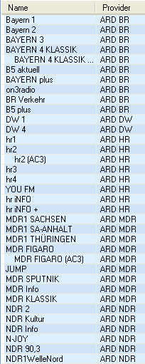

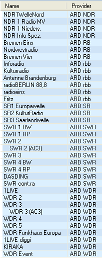

Angehängt ein Beispiel für Radioempfang via Satellit. Das Resultat eines Scans des ARD-Radio-Transponder 12265 H. Die 69 Sender werden gemeinsam in einem Datenstrom gesendet, d.h. sie lassen sich im DVBViewer mit nur einer DVB-S-Karte alle gleichzeitig aufnehmen. Hat schon mal jemand interessehalber probiert, und es hat funktioniert.
