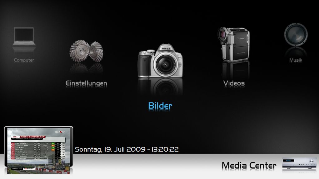

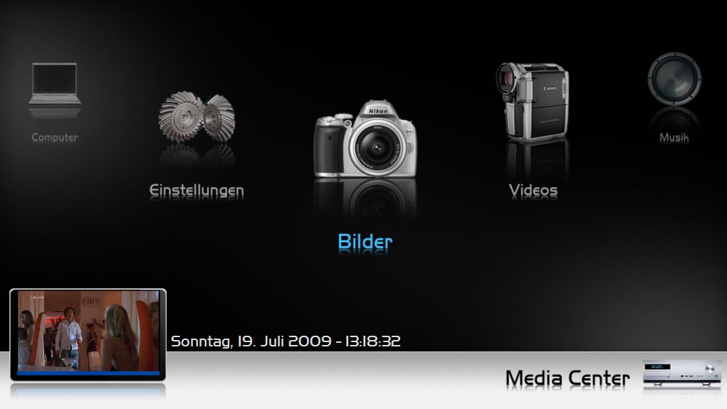

Ich brauche dringend Hilfe bezüglich des TV-Windows. Es gibt keine fixen Maße für dieses Window bei mir. Die Größe variiert, je nachdem welches Format. Habe mir den ganzen Samstag versaut, weil ich nirgends eine Lösung gefunden habe.
Die Höhe des TV-Windows muss fix sein, genau wie die Breite. Unter dem TV-Window kann ich jetzt nichts reinstellen im OSD.
Ich möchte aber nicht, dass das TV-Window-Format vom TV-Format abhängt, das ich eingestellt habe im TV-Modus. Es sollte unabhängig von einander sein. Bei mir steht das Format immer auf Auto. Das soll aber nicht im OSD sein.

Es geht um das kleine TV-Fenster in Vollbild-OSD's.
1. Problem:
Erstellt man einen Skin mit einer bestimmten Auflösung (z.B. 1280x720), definiert in einem Vollbild-OSD einen Rahmen für das TV-Window und platziert selbiges exakt füllend darin, verschiebt sich das mit jeder abweichenden Auflösung, d.h. es skaliert nicht optimal mit dem Skin mit:
Am besten im OSD keinen Rahmen definieren...
2. Problem:
16:9 Anamorph und 4:3 Sendung haben unterschiedliche TV-Window Größen:
Eine 4:3 Sendung passt dann natürlich gar nicht mehr in einen 16:9 Rahmen, weil die TV-Window Größe nun eine andere ist.
