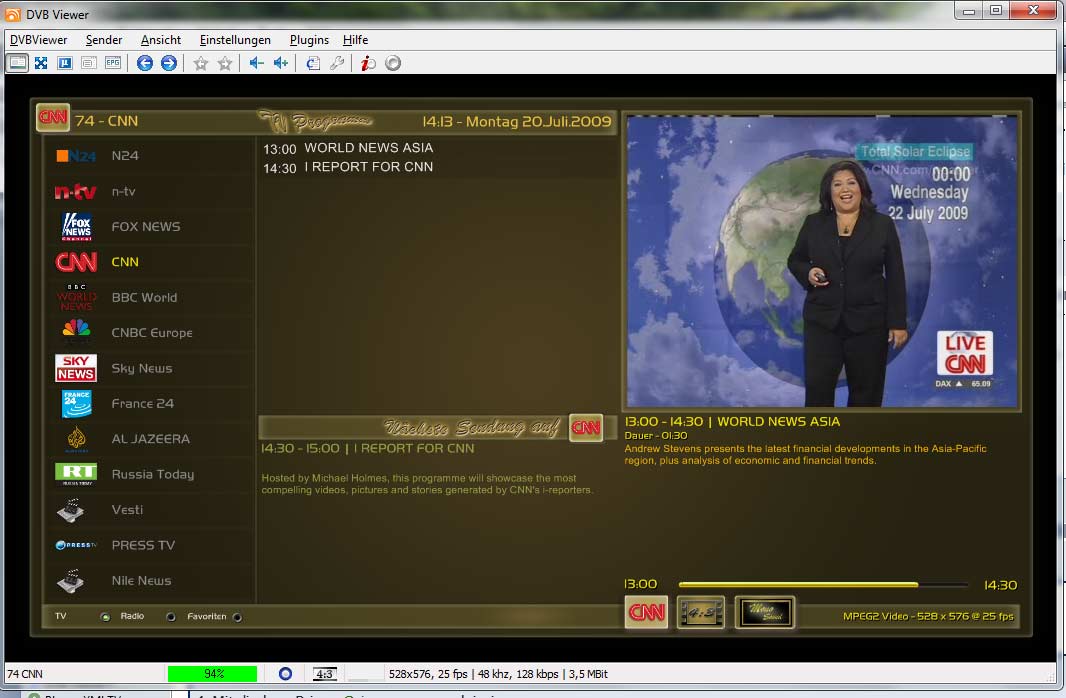

dsimi Posted July 20, 2009 Posted July 20, 2009 So, habe jetzt mal alles durchgescannt, es gibt keinen polnischen CNN. Ich bin davon ausgegangen, das CYFRA+ einen CNN hat, und das epg von diesem CNN genommen wird. Jetzt habe ich wieder EPG, aber nur so lange die anderen (die gesperrten) CNN nicht gelöscht sind. Lösche ich die aus der senderliste, ist das EPG beim FTA CNN auf astra auch weg. Heute vormittag habe ich aber EPG in englisch und in polnisch gehabt. D.h einige sendungen waren in englisch angeführt, manche in polnisch. Das problem kann folgendermassen gelöst werden. Jemand speichert die senderliste ab, und löscht alle CNN's bis auf den CNN auf astra, der einzige FTA-CNN, und schaut ob er dann EPG hat. @Griga, hast du epg auf Astra-FTA-CNN freq. 11778V, 3/4, 27500 ? Quote
Griga Posted July 20, 2009 Posted July 20, 2009 es gibt keinen polnischen CNN. Habe auch keinen gefunden und deshalb nachgefragt. Griga, hast du epg auf Astra-FTA-CNN freq. 11778V, 3/4, 27500 ? Der hat zur Zeit überhaupt keinen EPG. jedenfalls gibt es keinen Eintrag in der EIT, obwohl in der SDT (einer anderen Tabelle) behauptet wird, dass Now/Next-Infos vorhanden wären (EITPresentFollowingFlag = 1) - offenbar falsch. Jetzt habe ich wieder EPG, aber nur so lange die anderen (die gesperrten) CNN nicht gelöscht sind. Welche gesperrten? Ich nehme an, du meinst verschlüsselt? Da finde ich nur CNN+ auf dem spanischen Digital+ Transponder 11685V. Quote
Griga Posted July 20, 2009 Posted July 20, 2009 Ich habe folgendes probiert: CNN+ (den spanischen verschlüsselten) im DVBViewer Pro importiert, angewählt, gab natürlich kein Bild, weil ich kein CI/CAM habe. Aber der Sender hat einen Now & Next-Eintrag im EPG (auf spanisch). Dann einen Blick auf CNN (den englischen unverschlüsselten) auf 11778 V geworfen. Der hatte nun plötzlich auch einen Now/Next-Eintrag im EPG! Insofern kann ich den Befund bestätigen. Die Ursache ist jedoch kein Bug im DVBViewer. Im TransEdit-Analyzer kann man sehen, woran es liegt: Der Digital+ Transponder 11685 V bietet *auch* EPG-Daten für die englische CNN-Ausgabe auf 11778 V. Wenn man also *irgendeinen* Sender auf 11685 V anwählt, hat man sofort EPG-Daten für den unverschlüsselten CNN. Und dazu für einige andere, z.B. BBC World, CNBC und TV5 auf 11597 V. Transponder-übergreifende EPG-Daten sind in den DVB-Spezifikationen vorgesehen, werden z.B. von der ARD ausgiebig angewandt und natürlich vom DVBViewer erfasst. Du müsstest die Anbieter fragen, warum sie es in diesem Fall so halten. Risen-Bug mit CNN auf astra!! sobald ich die gescannten ordner in der senderliste habe, dann habe ich auch das epg. im moment habe ich polnisches epg auf cnn!!!! was ist das für ein blödsinn? Ich hoffe, dir wird anhand dieses Beispiels der Unterschied zwischen blinden Vermutungen und kompetenter Analyse klar... Ich bin Herausgeber einer deutschsprachigen tageszeitung ...sonst muss man für die Qualität deiner Tageszeitung das Schlimmste befürchten Quote
dsimi Posted July 20, 2009 Posted July 20, 2009 genau, die verschlüsselten. ich habe jetzt EPG, auf dem FTA-CNN. Und du sagst es gibt keinen. normalerweise nicht. aber sobald ich in der senderliste, CNN+ oder CNN int. (hotbird) habe, dann habe ich EPG auf dem ASTRA-FTA-CNN. Ich glaube, dass es mit SDT stimmt. Denn komischerweise, ist das EPG, dass ich jetzt habe, identisch mit anderen CNN's, aber nicht der selbe EPG. sobald aber andere CNN's von astra und hotbird gelöscht werden, aus der senderliste, gibt es kein epg mehr. man sollte sich das näher anschauen. Quote

Griga Posted July 20, 2009 Posted July 20, 2009 Riesen-bug, weil es unkontoliert ist. Der DVBViewer hält sich in dieser Hinsicht exakt an die DVB-Spezifikationen, d.h. EPG-Daten werden genau dann einem Sender zugeordnet, wenn die gesendeten Service Information-Tabellen diese Zuordnung angeben. Wenn dir das so nicht gefällt, musst du dich bei CNN beschweren. Dass ein Sender auf dem Transponder, der seinen Video/Audio-Stream enthält, ohne EPG bleibt, dieser aber von anderen Anbietern auf anderen Transpondern ergänzt wird, ist schon ungewöhnlich, liegt aber nicht in der Verantwortung des DVBViewers. Du bist natürlich nicht der erste, der hier ebenso laut wie irrtümlich BUG, BUG schreit, weil den meisten Anwendern die technische Sachkenntnis fehlt, um beurteilen zu können, was in die Verantwortung des DVBViewers fällt und was nicht. Ergreife die Chance, daraus zu lernen! Quote
