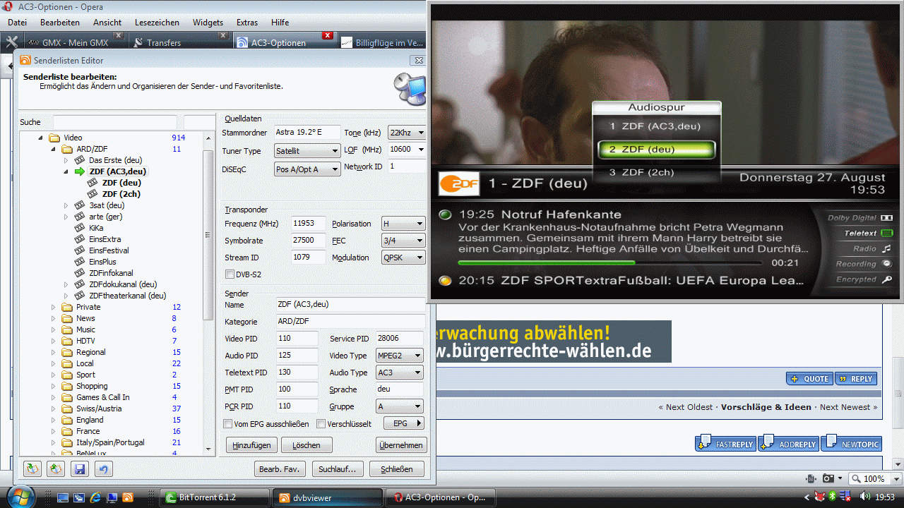

Ich habe einen screenshot gemacht.
Nach dem Start keine Einstellungen an DVBViewer vorgenommen, lediglich den Senderlisteneditor geöffnet, auf ZDF geschaltet und direkt das OSD-Tonspurmenü aufgerufen

Da habe ich grade auch kein Idee mehr. Bei mir sieht das auch so aus aber er wechselt gleich auf die AC3 Spur.
Nur um sicher zu gehen du verwendest keine Favoriten?
Doch ich verwende Favoriten.
Und ja, wenn ich über die Senderliste gehe dann klappt es.
Dass es einen Unterschied macht, ob ich einen Sender über die Favoriten oder über die Senderliste auswähle wußte ich nicht.
Der Sinn des unterschiedlichen Verhaltens ist mir allerdings auch unklar.
Favoriten sind fest an eine Audiospur gebunden. Die musst du dann schon für die AC3 Spur anlegen.
