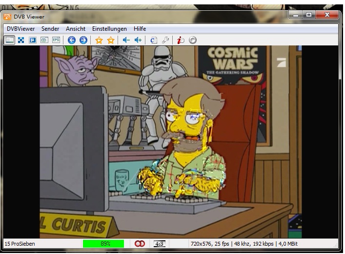

Animaxxer Posted October 25, 2009 Posted October 25, 2009 Hi Leute habe ein riesen Problem! Habe Win7 64bit und die neuen Technotrend Treiber für meine Skystar HD drauf, trotzdem seh ich nur Klötze als TV-Bild. Habe schon alles mögliche Versucht ältere TT-Treiber, Mainconcept Encoder, PDVD8 Encoder usw. Die Klötzchen sind immer noch da. Wisst ihr einen Rat? Liegts an meiner GraKa ist nur ne geforce 7900. Aber neue GraKa ist auf dem Weg. Ich danke euch jetzt schon. Fehlerbild im Anhang. Unter XP lief immer alles suuper-.- Quote

woody32 Posted October 26, 2009 Posted October 26, 2009 hast du zufällig "aero" angeschaltet (sieht auf dem Bild so aus)? habe hier schon mal gelesen das das probleme geben kann..... Quote

Animaxxer Posted October 30, 2009 Posted October 30, 2009 (edited) Ich schalte eben den DVBViewer ein und ein glasklares Bild. WTF? Microsoft scheint ein Update gemacht zu haben. Ka jedenfalls funktionieren HD und SD Programme mit dem Beta Treiber der TT-Budget s2-3200. Man bin ich erleichtert. Jippiiii Edited October 30, 2009 by Animaxxer Quote

Animaxxer Posted October 31, 2009 Posted October 31, 2009 Hab mich zu früh gefreut, jetzt ist das Problem wieder. Ich hab nichtmal was installiert oder Ähnliches. Computer angemacht, DVBViever gestartet und wieder Artefakte im Bild. Quote
