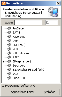

Horst_33 Posted September 1, 2009 Author Posted September 1, 2009 (edited) Öhm, gibts hier nach 3h keine Edit/ Ändern funktion mehr? Naja... ich habs jetzt nochma ausprobiert und komme immer auf das gleiche Ergebniss. Ich habe die originaldateien vor der Neuinstallation verwendet, also zu dem Zeitpunkt, wo alles super funktioniert hat. Ich hab die Datei ma raufgeladen... und so sehen meine Favouriten aus o.O Was mach ich falsch? - Filter is auf Favouriten. Edited September 1, 2009 by Horst_33 Quote
Tjod Posted September 1, 2009 Posted September 1, 2009 Also die favourites.xml sieht OK aus da sind folgende Sender drin: Das EPG ist schlecht um so was an zugucken. Da das ja nur vorhanden ist wenn die Sender welches Senden und der Sender in den letzten Tagen eingeschaltet wurde so das der DVBViewer das einsammeln kann. Quote
