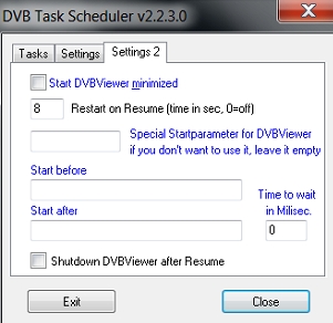

DVD-Stgt Posted September 6, 2009 Author Posted September 6, 2009 (edited) Ich hatte solche Sachen ab und zu, wenn das CAM noch nicht fertig war, eine längere Zeit zwischen Resume und Viewer Starten hilft da. Ich hab momentan 6 oder 7 Sekunden eingestellt. Dann klappts zuverlässig. Hallo SupaChris, Dein Tipp war Goldwert. Hatte am Freitag den DVBViewer neu installiert (zur Sicherheit, den ich hatte einiges rumgespielt und auch Remotemässig einiges mit Plugins probiert) Dann habe ich im Scheduler bei „Restart on Resume“ 8 Sekunden eingetragen. Seither klappt alles einwandfrei. Jede Aufnahme kann wiedergegeben werden. Hatte auch schon an diese Möglichkeit gedacht. aber "nur" 5 Sekunden eingetragen. Das war wohl zu wenig. Gruss DVD-Stgt Edited September 6, 2009 by DVD-Stgt Quote
