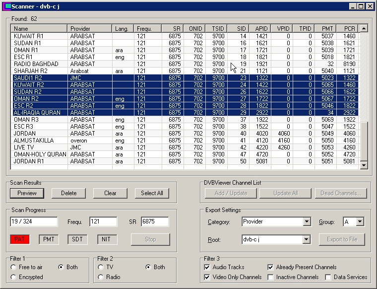

dvb-c Posted September 8, 2009 Author Posted September 8, 2009 Richtig, der Befehl wurde wurde abgeschafft Ich frage mich, wozu ich eigentlich mit viel Zeitaufwand eine Anleitung schreibe. Stunden an einem Problem zu sitzen und dann im Forum zu posten scheint attraktiver zu sein als einfach nachzulesen. Hallo Griga, vielen Dank für deine schnelle Antwort. Du wirst es nicht glauben, aber ich habe in Transedit mehrere Sachen ausprobiert und in der Anleitung nachgelesen. Leider werde ich nicht schlau warum es bei mir nicht funktioniert. Ich habe den Scan durchlaufen lassen, oder einfach mal mit "Stopp" gestoppt, jedoch sind alle Buttons disabled (add/update, update all -> siehe Screenshot). Was mache ich falsch? Danke & Viele Grüße DVB-C Quote

Griga Posted September 23, 2009 Posted September 23, 2009 Befindet sich TransEdit.exe 3.4.2 im selben Verzeichnis wie DVBViewer.exe? Bist du dir sicher, dass du diese Version startest, und nicht über eine Verknüpfung eine andere? Ist der Analyze-Button im Hauptfenster aktiviert, wenn ein Transponder auf der rechten Seite ausgewählt ist? Den Send-Button gibt es in der 3.4.2 wie gesagt nicht mehr. Es sollten aber im Scannerfenster auf jeden Fall der Export- und Update All-Button verfügbar sein, wenn Scanergebnisse vorliegen, und zusätzlich der Add / Update-Button, wenn Scanergebnisse ausgewählt sind. Quote

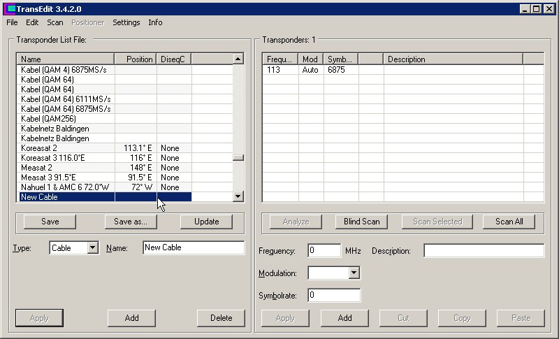

dvb-c Posted October 2, 2009 Author Posted October 2, 2009 Hallo Griga, Ja, TransEdit.exe 3.4.2 befindet sich im selben Verzeichnis und wird dort direkt (ohne Shortcut) aufgerufen. Nur Wenn ich den Transponder selektiere erscheint der Button "Analyze" als enabled. Leider bekomme ich beim Versuch von Screenshots hochzuladen folgende Fehlermeldung: Hochladen fehlgeschlagen. Die Datei war größer als der verfügbare Speicherplatz max größe pro Datei mit 5.7 KB ist ja wohl ein bißchen wenig. (200k bräuchte ich schon) Danke & Gruß DVB-C Quote
Griga Posted October 2, 2009 Posted October 2, 2009 Durch den Screenshot konnte ich den Fehler lokalisieren. Er tritt nur auf, wenn man eine neue Liste für DVB-C erzeugt (nicht bei anderen Empfangsarten). Dort wird die Kennung für Kabel nicht richtig eingetragen. Das merkt man auch daran, dass die Liste nach dem Speichern und einem TransEdit-Neustart als Satellitenliste erscheint. Wird in der nächsten Version korrigiert. Workaround bis dahin: Nachdem du eine neue (leere) Kabelliste erzeugt hast, setze den Tunertyp einmal auf etwas anderes (Satellit, Terrestrisch... ist egal), dann Apply, dann zurück auf Kabel, noch mal Apply. Danach sollte die Sache stimmen. Quote
