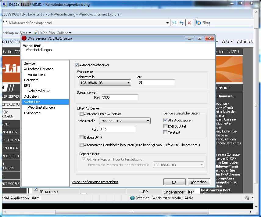

Schokolade_18 Posted September 10, 2009 Posted September 10, 2009 (edited) Hallo, folgendes Problem: auf meinem server daheim ist eine satkarte drinnen. nun möchte ich auch unterwegs per internet auf daheim zugreifen und das ganze ins internet streamen können. also dvb recording software installiert - alles eingerichtet. mein problem ist, dass das ganze per direct stream funktioniert. allerdings hab ich einen zu geringen upload. also klicke ich an, dass er das runterrechnen soll - allerdings tut er das nie. ich bekomme weder bild, noch ton, sobald ich den runtergerechneten stream sehen will. ports freigegeben sind 81 (webserver) und 3335 (streamserver). ist am router eingetragen und in den windows firewalls. was muss ich tun, damit der DVBViewer recorder bzw der vlc player am server?!?! das runterrechnet? alles andere funktioniert (also im lan per DVBViewer gucken usw) vielen dank, lg Edited September 10, 2009 by Schokolade_18

trudeh Posted September 10, 2009 Posted September 10, 2009 Ihr müsst noch den Port fürs Streamen freigeben. Das ist der, der im StreamingKonf Popup eingetragen wird.
omnium Posted September 10, 2009 Posted September 10, 2009 Ihr müsst noch den Port fürs Streamen freigeben. Das ist der, der im StreamingKonf Popup eingetragen wird....3335 bei mir default. Ich habe das natürlich zuerst im LAN getestet wo ich ja keine Ports am Router freigeben muss und es hat nicht funktioniert wegen der VLC-Version (1.0) die ich auf dem Server verwendet hatte. Mit 0.8.6 klappt es...mir ist allerdings schleierhaft wie das funktioniert:ich sehe auf dem Server keinen VLC-Task im Taskmanager bei laufendem Stream mit transcoding zu einem Notebook. Kann mir einer erklären wie das funktioniert bzw. ob/wie man auf dem Server auf eine aktuellere VLC-Version upgraden kann?

trudeh Posted September 10, 2009 Posted September 10, 2009 ...3335 bei mir default. Ich habe das natürlich zuerst im LAN getestet wo ich ja keine Ports am Router freigeben muss und es hat nicht funktioniert wegen der VLC-Version (1.0) die ich auf dem Server verwendet hatte. Mit 0.8.6 klappt es...mir ist allerdings schleierhaft wie das funktioniert:ich sehe auf dem Server keinen VLC-Task im Taskmanager bei laufendem Stream mit transcoding zu einem Notebook. Kann mir einer erklären wie das funktioniert bzw. ob/wie man auf dem Server auf eine aktuellere VLC-Version upgraden kann? Du brauchst insgesamt 3 freie Ports zum Streamen. Port 1 = Webinterface (Konfigurationstool) Port 2 = Sreamserver (Konfigurationstool) Port 3 = Port im StreamingKonf Popup Achtung! Port 2 ungleich Port 3
omnium Posted September 10, 2009 Posted September 10, 2009 Du brauchst insgesamt 3 freie Ports zum Streamen. Port 1 = Webinterface (Konfigurationstool) Port 2 = Sreamserver (Konfigurationstool) Port 3 = Port im StreamingKonf Popup Achtung! Port 2 ungleich Port 3 ja, das war/ist mir schon klar....aber konfigurieren am Router muss ich die nur, wenn ich wirklich übers Internet streamen will.
