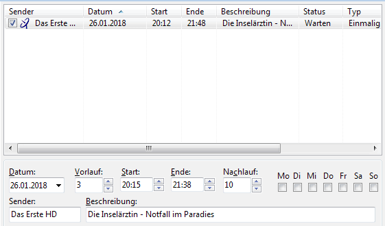

So wird das zukünftig in der Aufnahmeprogrammierung des DVBViewer Pro aussehen:
Vor- und Nachlaufzeit in Minuten sind separat und individuell pro Timer einstellbar. Im Eingabebereich erscheint die Start- und Endzeit ohne Vor- und Nachlauf,  oben wird sie eingerechnet. Dies entspricht der Anzeige im DVBViewer Media Server. Damit kann man also für "vorgemerkte" Sendungen die Vorlaufzeit auf Null setzen. Die Erweiterung macht darüber hinaus Sinn, weil der DVBViewer auch dazu dient, Aufnahmen für den Media Server zu programmieren oder zu ändern.
Jetzt fragt sich nur noch, ob die Standard-Vorlaufzeit für das Vormerken von Sendungen über den EPG 0 oder der unter Optionen -> Aufnahmen eingestellte Wert sein soll. Falls sich keine deutliche Mehrheit für die erste Möglichkeit ausspricht, belasse ich es bei der letzteren (also dem Wert aus den Optionen).
