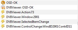

Wenn ich eine TimeShift-Aufnahme am Laufen habe (bei meiner DVBViewer Pro Version), und ich dann OSD-OK drücke (ActionID 73) öffnet sich diese kleine Infoleiste, wo man zum Beispiel Pause, vorspulen und sowas wählen kann. Nun kann ich allerdings nicht mit OSD-Right, OSD-Left oder sonstwas dazwischen wählen (mit der Maus darüber funktioniert das tadellos), und wenn ich wieder OSD-OK drücke sollte doch eigentlich die Option die angewählt ist ausgeführt werden, stattdessen wird die Infoleiste aber einfach wieder geschlossen :( Zur Übertragung der Signale verwende ich EventGhost, da kommt mir das Log auch ein wenig komisch vor, davon hab ich mal nen Screenshot angehangen.
Wie kann ich das richtig hinkriegen, dass sich mit OK das Menü öffnet, es sich nur mit Exit wieder schließt und ich mir OSD-Right und -Left die Option auswählen kann, die ich dann mit OSD-OK bestätige?

Das was Eventghost dir zeigt sieht ok aus.
Bei einigen Buttons werden so wie ich das verstanden haben keine ActionID
gesendet. Das macht der Viewer intern.
Achte darauf das du links/rechts dann auch im Eventghost OSDLeft u.s.w. zugwiesen hast

Hi, ja, das hab ich alles zugewiesen, aber in diesem Menü scheint das komischerweise nicht zu funktionieren. Komisch ist auch, dass ich mit den Tastenn auch lauter und leiser machen kann, sowie nen Sender vor und zurück stellen :wacko:
Ist das normal, dass man das mit OSD-Left, -Right, -Up und -Down machen kann?
