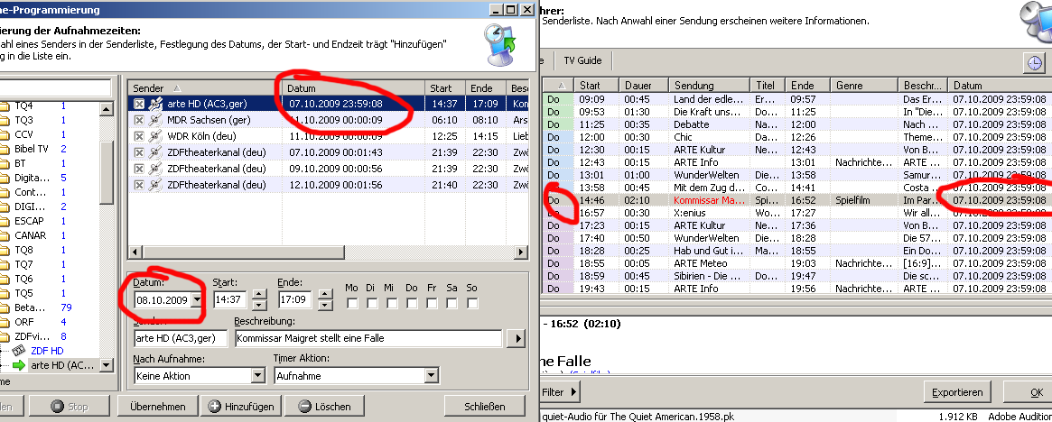

Lupissimo Posted October 7, 2009 Posted October 7, 2009 (edited) Immer wenn ich versuche über den EPG eine Aufnahme für den nächsten Tag zu programmieren, wird der heutige Tag angezeigt. Dies lässt sich auch nicht in der Aufnahmeprogrammierung ändern. Man kann zwar den übernächsten Tag eingeben, aber nicht den nächsten. Siehe angehängten Bildschirm Screenshot. Lupissimo support.zip Edited October 7, 2009 by Lupissimo Quote

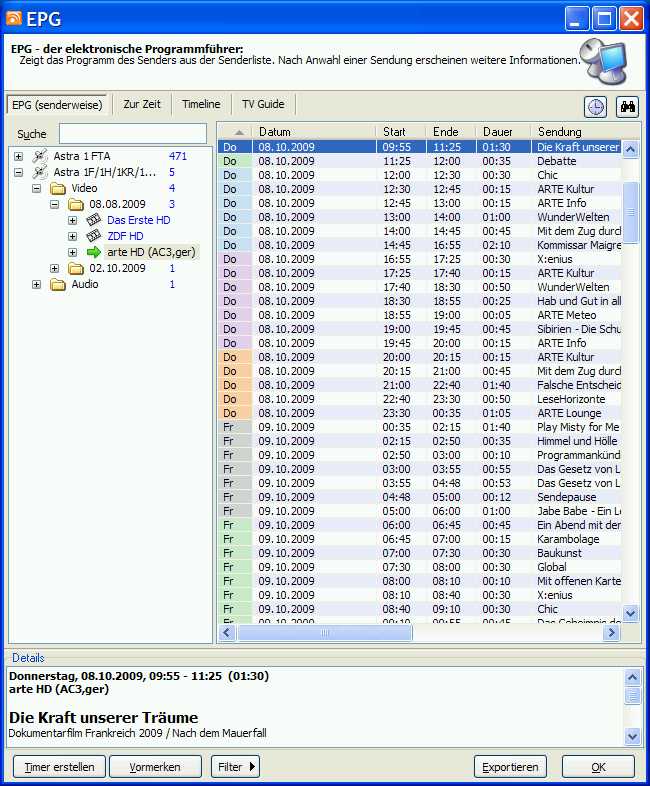

halalev Posted October 7, 2009 Posted October 7, 2009 Hi! Sehr merkwürdig: Im EPG-Fenster in der Spalte "Datum" steht nicht nur das Datum der Ausstrahlung, sondern auch noch 'ne seltsame Uhrzeit - die da nichts zu suchen hat ... 1. Überprüfen, ob PC-Systemzeit stimmt. 2. Die "EPG.dat" im Konfigurationsordner löschen; am besten via "Hilfe" -> "Konfigurationsverzeichnis". 3. Im Installationsverzeichnis ebenfalls die "EPG.dat" löschen 4. Neu tunen, was warten, das EPG-Fenster aufrufen und berichten, ob's jetzt funktioniert (und die ominöse "Datums-Uhrzeit" verschwunden ist) ... mfG PS: Das alles natürlich bei geschlossenem DVBViewer ... Quote
Lupissimo Posted October 7, 2009 Author Posted October 7, 2009 Hi!Sehr merkwürdig: Im EPG-Fenster in der Spalte "Datum" steht nicht nur das Datum der Ausstrahlung, sondern auch noch 'ne seltsame Uhrzeit - die da nichts zu suchen hat ... 1. Überprüfen, ob PC-Systemzeit stimmt. 2. Die "EPG.dat" im Konfigurationsordner löschen; am besten via "Hilfe" -> "Konfigurationsverzeichnis". 3. Im Installationsverzeichnis ebenfalls die "EPG.dat" löschen 4. Neu tunen, was warten, das EPG-Fenster aufrufen und berichten, ob's jetzt funktioniert (und die ominöse "Datums-Uhrzeit" verschwunden ist) ... mfG PS: Das alles natürlich bei geschlossenem DVBViewer ... 1.ist ok 2+3+4 gemacht und auf ARD getuned=> alles OK dann auf ZDF auch ok ABER : sobald ich auf Arte(HD) gehe sind ALLE EPGs wieder corrupted (siehe Bild oben) Quote

Lupissimo Posted October 8, 2009 Author Posted October 8, 2009 Hi!Hmmm, grübel, grübel, kopfkratz ... Dann mal den Gegencheck: Wieder alle EPG.dat plattmachen und direkt/sofort auf "arte HD" tunen ... (wenn bei "Optionen" -> "TV + Radio" die Funktion "Schalte letzten Sender beim Einschalten ein" angehakt ist -> vorher auf "arte HD" tunen - damit nicht EPG-Daten von anderen Sendern dazwischensemmeln ...). mfg PS: Zur Sicherheit: Welche Pro-Version verwendest Du? Dann kommt sofort das falsche Datum. für heute ( Donnerstag) zeigt er den 7.10 an, Freitag + Sonnabend den 9.10, Sonntag den 11.10, Montag und Dienstag den 12.10 , Mittwoch den 14.10 DVBViewer Pro 4.2.1 mfg Quote

halalev Posted October 8, 2009 Posted October 8, 2009 Hi! Weitere Vorschläge: Da Du XP benutzt, in der DVBViewer - Testinstallation den UserModus auf Null stellen (Konfiguration im Installationsordner) -> UserMode.ini -> "Usermode=0" (mit Editor ändern und abspeichern). 1. Im DVBViewer "Optionen" -> "TV + Radio" -> "Schalte letzten Sender ..." abhaken (damit beim Start kein Sender getuned wird). 2. Im Installationsordner die "epg.dat" löschen und die entzippte "epg.dat" (im Anhang - Scan lediglich für "arte hd" und die anderen HD-Sender auf der Frequenz)) in den Ordner kopieren. 3. DVBViewer starten (kein Sender wird getuned) und direkt das EPG-Fenster aufrufen ... wie sieht's aus? 4, Jetzt auf "arte hd" tunen - kannst Du direkt aus dem EPG-Fenster. 5. Viewer schließen und wieder öffnen - Änderungen? Wenn das nichts bringt, dann die Holzhammermethode: Zusätzlich (vor den Schritten 1-5) die Setup.xml löschen, Kanalliste leeren, die Frequenz neu scannen ... mfG Anhang: Arte_HD___EPG.zip PS: Alternativ würde ich mal die aktuelle GE-Version austesten ... Quote
