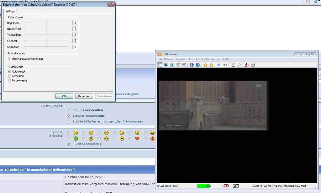

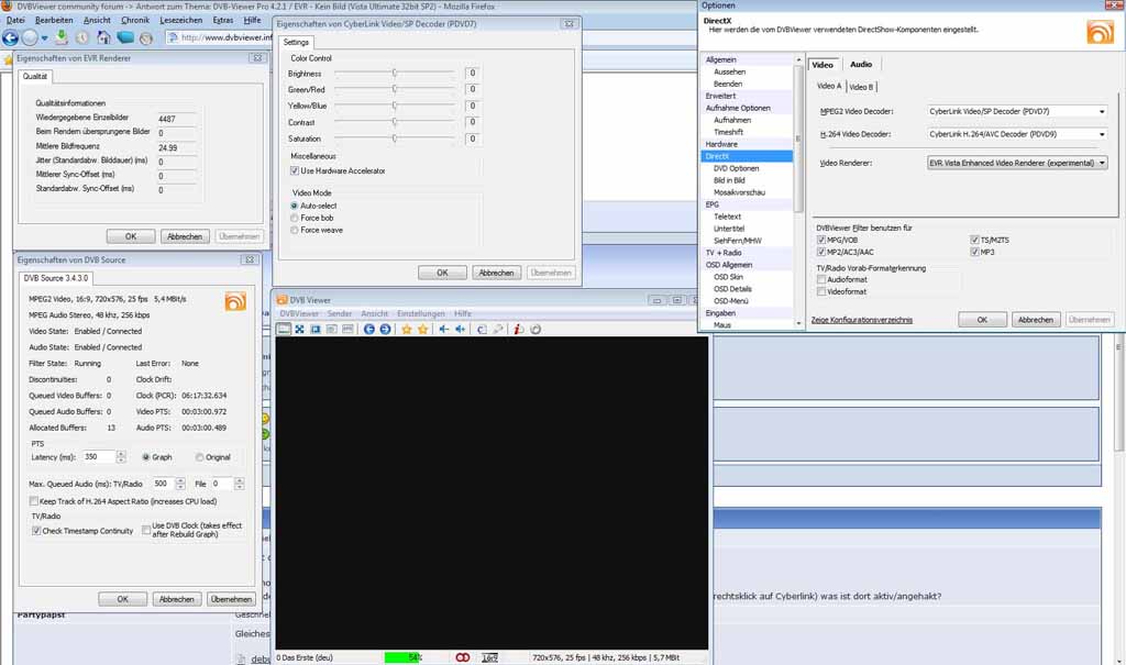

Tüftler Posted October 21, 2009 Posted October 21, 2009 Kannst du zum Vergleich mal eine Debug.log von VRM9 hochladen? Dann noch eine Frage bei EVR Wenn der Graph verbunden wurde (Ton läuft) und du in die Einstellungen des Cyberlink gehst (>Ansicht >Filter >rechtsklick auf Cyberlink) was ist dort aktiv/angehakt? Quote
Partypapst Posted October 21, 2009 Author Posted October 21, 2009 Beim VRM9 als Renderer ist das Bild da - es ist halt nur etwas kleiner links oben in der Ecke, aber es ist da. debug.log Rechtsklick auf Cyberlink ist nicht möglich in -->Ansicht-->Filter, nur Linksklick. Einmal mit VRM9 als Renderer und einmal mit EVR. Quote

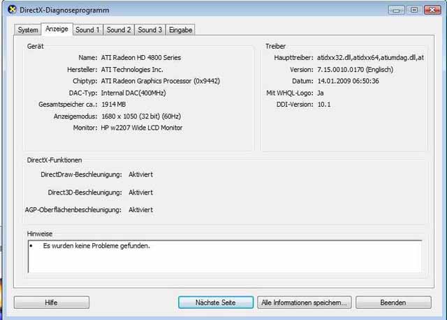

Tüftler Posted October 21, 2009 Posted October 21, 2009 Bei mir geht zwar auch rechtsklick, aber egal. Wenn du den Graph mit EVR aufgebaut hast dann nimm mal das Häkchen bei "Use Hardware Accelerator" raus und probiere. Wenn das dann geht dann hat deine Graka ein Problem mit der Hardwarebeschleunigung. Bitte führe auch mal über >Programme >Zubehör >Ausführen die "DxDiag" aus und poste deine DirectX Version (Reiter >System, ganz Unten "6.0....") sowie schaue im Reiter >Anzeige nach Problemen (unter Hinweise). Quote
Partypapst Posted October 24, 2009 Author Posted October 24, 2009 Bei mir geht zwar auch rechtsklick, aber egal.Wenn du den Graph mit EVR aufgebaut hast dann nimm mal das Häkchen bei "Use Hardware Accelerator" raus und probiere. Wenn das dann geht dann hat deine Graka ein Problem mit der Hardwarebeschleunigung. Hab den Haken rausgenommen - mit OK übernommen, aber trotzdem kein Bild. Bitte führe auch mal über >Programme >Zubehör >Ausführen die "DxDiag" aus und poste deine DirectX Version (Reiter >System, ganz Unten "6.0....") sowie schaue im Reiter >Anzeige nach Problemen (unter Hinweise). DX10 ist installiert, unter "Anzeige keine Probleme" Quote
Tüftler Posted October 24, 2009 Posted October 24, 2009 Mache mal ein Update des ATI Treibers, deine Version ist schon recht alt. Ich habe jedenfalls bei DxDiag die ATI spezifischen Treiber vom 12.03.2009 und deine sind vom 14.01.2009. Muss jetzt nichts heissen, aber schaden kann es eigentlich auch nicht. Bitte deinstaliere aber vorher die alten Treiber über die >Systemsteuerung >Programme deinstalieren Quote
Partypapst Posted October 25, 2009 Author Posted October 25, 2009 Mache mal ein Update des ATI Treibers, deine Version ist schon recht alt.Ich habe jedenfalls bei DxDiag die ATI spezifischen Treiber vom 12.03.2009 und deine sind vom 14.01.2009. Muss jetzt nichts heissen, aber schaden kann es eigentlich auch nicht. Bitte deinstaliere aber vorher die alten Treiber über die >Systemsteuerung >Programme deinstalieren Der Tipp ist goldwert. Hab jetzt die 8.14.0010.0700 vom 23.09.2009 installiert und auch beim EVR-Renderer kommt ein Bild. Danke für deine Engelsgeduld. Ciao PP Quote
