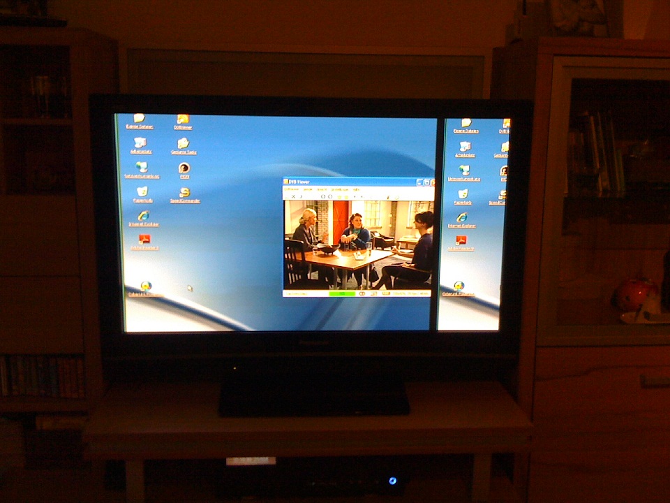

mafr71 Posted October 21, 2009 Share Posted October 21, 2009 Hallo DVBViewer Gemeinde, habe mir vor kurzem einen Wohnzimmer PC zusammengebaut und mit Windows XP Sp3 und DVBViewer "gefüttert". Er ist an einen Panasonic 42" Plasma via HDMI angeschlossen. Läuft bis zum heutigen Tage fast völlig Problemlos und ersetzt mir diverse andere Geräte. Nun zu meinem Problem: In gewissen Abständen (ohne logischen Zusammenhang) und auch nicht immer sieht das Bild auf dem Fernseher nach Standby wie auf dem angefügten Bild zu erkennen aus. In diesem Zustand hat man nur noch die Möglichkeit den PC über den Reset Knopf Neu zu starten. Danach fährt der PC wieder mit der zuvor eingestellten Auflösung hoch. Kennt jemand dieses Symptom und hat vielleicht eine Lösung zur Behebung dieses Problems. Sollten Daten des HTPC zur Problemlösung benötigt werden, reiche ich diese nach. Noch kurz vorab: Bios,Grafikkartentreiber(mehrere ausprobiert) sowie XP sind auf dem neusten Stand. Für Tipps wäre ich sehr dankbar. Gruß Marco Quote Link to comment
mafr71 Posted October 26, 2009 Author Share Posted October 26, 2009 Hallo, hat denn keiner eine Idee? Werde dann wohl leider das Projekt HTPC als gescheitert abbrechen müssen, da meine Frau lieber wieder den alten Festplattenrekorder haben möchte um ihre täglichen Serien aufzunehmen. Ich kann sie auch irgendwo verstehen weil wenn man es sich auf der Couch gemütlich gemacht hat um abends fern zu schauen und dann wieder aufstehen muss um den Rechner neu zu starten - irgendwie lästig. Schade Marco Quote Link to comment

SupaChris Posted October 26, 2009 Share Posted October 26, 2009 (edited) Könnte auch am HDMI Handshake liegen, manche Grafikkarten (insbesondere OnBoard) haben damit offenbar Probleme. Speziell nach dem Standby/Ruhezustand klappt das Handshake manchmal nicht und der Monitor zeigt komisches Zeug an, es kommt kein Ton oder sonstige lustige Effekte. Wenn du einen DVI Ausgang hast, kannst du mal testen, den TV mittels DVI-HDMI Adapterkabel anzuschließen und sehen, ob´s dann klappt. Edited October 26, 2009 by SupaChris Quote Link to comment
mafr71 Posted October 27, 2009 Author Share Posted October 27, 2009 Hallo, erstmal vielen Dank für die Tipps. Der Kriegsrat hat beschlossen dass der HTPC nochmal eine Chance bekommt. Habe noch eine Vermutung und möchte dazu Eure Meinung mal hören. Ich benutze den S3 Standbymodus bei dem ja der aktuelle Zustand des Rechners bei Standby in den Arbeitsspeicher geschrieben wird.Könnte es sein dass das der Arbeitsspeicher einen Fehler hat? Mir kommt es so vor als würde manchmal der Grafikkartentriber nach einem Standby nicht richtig geladen werden. @cdFritz Overscan war bereits ausgeschalten. @SupaChris Meine Grafikkarte ist eine MSI Geforce 9400 GT. Wenn ich ein Adapterkabel DVI-HDMI verwende habe ich dadurch dann irgendwelche Nachteile (z.B. Blue Ray) Gruß Marco Quote Link to comment
SupaChris Posted October 27, 2009 Share Posted October 27, 2009 Wenn der Speicher defekt wäre, würde der Rechner komplett abschmieren. Ich vermute ein HDMI Problem. Nachteile bei DVI Verbindung sollte es keine geben, solange die Grafikkarte an DVI auch HDCP unterstützt. Quote Link to comment

RalleN Posted October 29, 2009 Share Posted October 29, 2009 Ich habe genau das gleiche Problem und bei mit tritt es genau dann auf, wenn der HTPC startet und mein TV ausgeschaltet ist. Ich habe aber mittlerweile einen Workaround dafür. Es gibt ein Tool namens SetRes. Du kannst es hier herunterladen. Ich habe mir dann einen Batch geschrieben, der SetRes mit den korrekten Parameter startet und mir darauf eine Verknüpfung auf den Desktop gelegt und diesen mit einem Shortcut versehen (bei mir STRG+Alt+F11). Wenn das Problem nun auftritt drücke ich einmal STRG+Alt+F11 und die Auflösung ist wieder ok. Damit es funktionierte, musste ich wohl im Batch einmal SetRes mit einer anderen als der gewünschten Auflösung und dann ein zweites Mal mit meiner gewünschten Auflösung aufrufen. Mann könnte das ganze auch automatisieren, indem man den Batch via des Schedulers immer vor dem Start des DVBViewers aufruft. Quote Link to comment
mafr71 Posted October 29, 2009 Author Share Posted October 29, 2009 Hallo RalleN, da wir beide wohl das gleiche Problem haben sollten wir vielleicht gemeinsam auf die Suche der Ursache gehen. Ein Punkt wäre evtl. die Harware zu vergleichen um den Fehler einzugrenzen. Da ja wohl fast alle anderen DVBViewer Nutzer dieses Phänomen nicht haben wäre das meiner Meinung nach ein Ansatz. Hier mal meine Hardwarezusammenstellung: Antec Fusion Remote Gehäuse MSI K9A2GM-FIH Mainboard AMD Athlon X2 5050e 4GB Corsair Arbeitsspeicher MSI Geforce 9400GT Terratec Cinergy C PCI HD LG GGC H20L Laufwerk Panasonic TH42PV80H Plasma TV Anschluss von Graka zu TV HDMI/HDMI und HDMI/DVI beides gleiches Ergebnis Software: Win XP SP3 DVBViewer 4 Pro Power DVD 7.3 Also schaun mer mal Marco Quote Link to comment

mafr71 Posted November 2, 2009 Author Share Posted November 2, 2009 Hallo, scheine das Problem gelöst zu haben. Habe am Wochenende eine Sapphire Radeon ATI HD4550 in den Rechner gebaut. Seit dem Einbau keinerlei Probleme mehr. Hoffe es bleibt so. Gruß Marco Quote Link to comment

RalleN Posted November 2, 2009 Share Posted November 2, 2009 Generell habe ich zwei Probleme (siehe auch hier). Dort ist Problem 2 identisch mit dem ursprüngliche Problem dieses Threads (siehe Screenshot im 1. Post). Dafür habe ich aber mittlerweile einen Workaround. Ich habe genau das gleiche Problem und bei mit tritt es genau dann auf, wenn der HTPC startet und mein TV ausgeschaltet ist. Ich habe aber mittlerweile einen Workaround dafür. Es gibt ein Tool namens SetRes. Du kannst es hier herunterladen. Ich habe mir dann einen Batch geschrieben, der SetRes mit den korrekten Parameter startet und mir darauf eine Verknüpfung auf den Desktop gelegt und diesen mit einem Shortcut versehen (bei mir STRG+Alt+F11). Wenn das Problem nun auftritt drücke ich einmal STRG+Alt+F11 und die Auflösung ist wieder ok. Damit es funktionierte, musste ich wohl im Batch einmal SetRes mit einer anderen als der gewünschten Auflösung und dann ein zweites Mal mit meiner gewünschten Auflösung aufrufen. Mann könnte das ganze auch automatisieren, indem man den Batch via des Schedulers immer vor dem Start des DVBViewers aufruft. Darüber hinaus habe ich aber noch ein weitere Problem, welches dazu führt, dass ab und zu nach dem Aufwachen gar kein Bild mehr sichtbar ist. Der PC ist weiterhin bedienbar und ich schaffe es auch im Blindflug per Tastenkürzel den PC neu zu booten, was das Problem dann behebt, aber das ist ja nicht wirklich eine Lösung! Welche Art von Aufwachen denn? Aus dem Standby per Einschalter, aufwachen durch Timer aus Standby, aufwachen aus Hibernate durch Einschalter, aufwachen aus Hibernate durch Timer? Die Art des Aufwachens scheint bei mir keinen Einfluss zu haben. Problem 1 tritt immer auf, wenn TV aus ist und der PC aufwacht. Problem 2 sporadisch nach dem Aufwachen ohne Muster. Ich habe mich inzwischen aber so beholfen, dass immer beim Resume aus Standby das System neu gebootet wird. Ist auch für die TV-Karten-Treiber meist besser. O.k. das ist dann auch eine Möglichkeit ... ist aber nicht wirklich im Sinne des Erfinders. Das mit der falschen Auflösung nach Resume bei ausgeschaltetem TV hat IMO nichts mit dem HDMI-Handshake-Problem dieses Threads zu tun. Deines denke ich tritt eher daher auf, weil der TV im ausgeschalteten Zustand natürlich keine Information an die GK zurückliefert und die dann in ein Bildformat wechselt, das Dein TV nicht darstellen kann. Das kann Dir auch bei einer neuen GK passieren. Wenn das stimmt, müsste mein oben erwähnter Workaround aber für Abhilfe sorgen ... tut es aber nur für Problem 1 und nicht für Problem 2 (schwarzes Bild). Gruß Ralph Quote Link to comment
