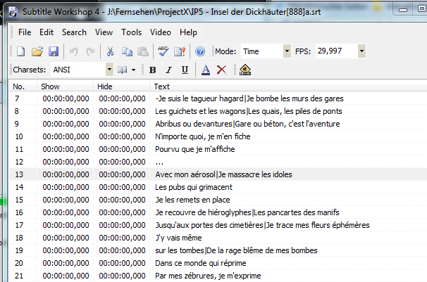

Thomas_xy Posted February 19, 2010 Share Posted February 19, 2010 Es gibt sicher verschieden Gründe, Filme mit Untertiteln anschauen zu wollen. Mein Grund ist, dass ich Filme gerne in Originalversion sehe. Nun hat ja der DVBViewer die Möglichkeit, Teletext als Untertitel mitzuschneiden. (Den Programmierern sei Dank!). Arte HD und Swizze HD senden häufig Filme mit Teletext-Untertiteln (888/889 bzw 777). Da die Bluray-Rohlinge inzwischen in guter Qualität für 2 Euro zu haben sind, will ich je zwei bis drei HD-Filme auf einen Rohling brennen. Aber halt mit Untertiteln. Im Prinzip geht das auch, denn der TSmuxeR akzeptiert srt-Dateien als Subtitles. Man kann auch mit ProjectX (b.32) die Teletext-Untertitel problemlos aus dem aufgenommenen HD-ts-Container demuxen und sogar im richtigen srt-Format abspeichern. Das einzige Problem dabei ist, dass ich es bisher einfach nicht schaffe, dass die ja offensichtlich vorhandene PTS-Information (Zeit-Synch) übernommen wird. Ich bekomme bei jedem einzelnen Untertitel als Zeitmarke: 00:00:00,000 --> 00:00:00,000. Das ist frustrierend. So nah und doch so fern... Thomas_xy Quote Link to comment

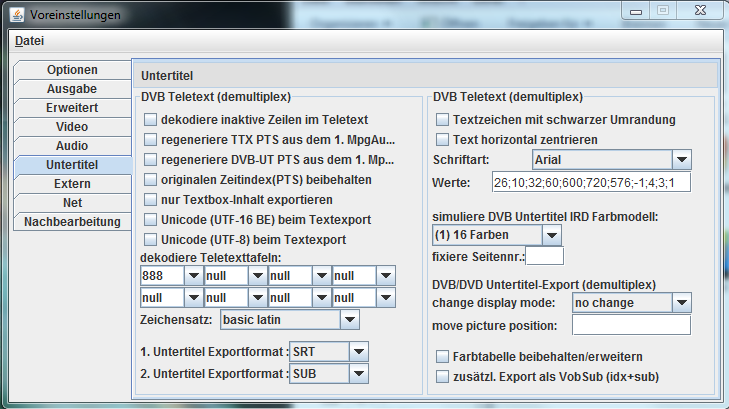

Thomas_xy Posted February 24, 2010 Share Posted February 24, 2010 Ad Derrick: Hab mir mal alle möglichen Optionen in pj.x angesehen und damit experimentiert. Ohne Erfolg. Es sieht halt immer so wie auf dem Bild im Anhang aus. Daher kommt mir allmählich der Verdacht, dass es eine Einstellung im DVBViewer ist, die bei Dir anders ist als bei mir. Thomas_xy Quote Link to comment
Derrick Posted February 24, 2010 Share Posted February 24, 2010 Daher kommt mir allmählich der Verdacht, dass es eine Einstellung im DVBViewer ist, die bei Dir anders ist als bei mir. ..ist wohl auszuschliessen. Der dvbv verändert nichts an den elementarströmen. Gib mal den pj.x log und lade einen schnipsel von so einer aufnahme auf einen uploadserver (lieber nicht rapidshare. Die nervern mit wartezeiten) ps. häng doch auch deinen srt hier an. In deinem screen shot steht oben eine falsche framerate. Vielleicht stimmen die einstellungen vom subtitle workshop nicht. Quote Link to comment

PeterF Posted February 24, 2010 Share Posted February 24, 2010 ich habe bei mir bei PjX im Einstellfenster für die Untertitel nicht einen Haken gesetzt und damit funktioniert das Erzeugen von .srt und auch so, dass sie in Authoringprogrammen genutzt werden können. PeterF Quote Link to comment

Thomas_xy Posted February 25, 2010 Share Posted February 25, 2010 Du hast recht, PeterF! Völlig ohne Haken auf der Untertitel-Seite des pj.x funktioniert die Sache! Warum ich diese Option allerdings nie probiert habe, ist mir ein Rätsel Vielen Dank! Jetzt funktionierts Quote Link to comment
