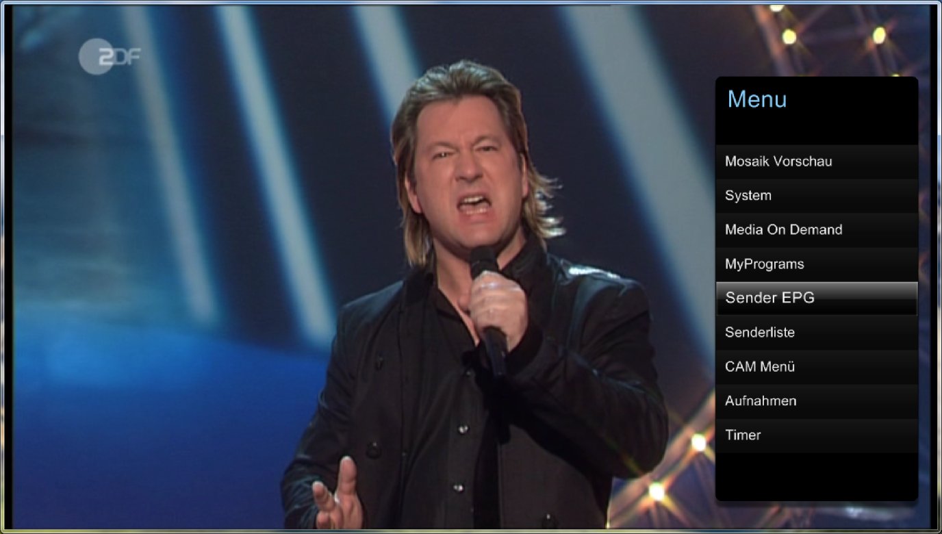

ElecardFAN Posted October 31, 2009 Posted October 31, 2009 Hi, ich werde hoffentlich in den nächsten Tagen eine neue Version des Mediastreams Skin veröffentlichen - Quasi wie Concinnity Lite auch ein Mediastream Lite. Anbei mal 3 Entwürfe Heute nachmittag habe ich den Skin grob fertiggestellt. Derzeit fehlen noch die korrekten Einstellungen bei den Thumbpanels und die VideoInfo Einstellungen. Bei letzteren muss ich die Grafiken noch anpassen... Ein etwas härterer Brocken sind die Thumbpanels bei MyMusicfiles, MyMusicplaylist, MyPrograms und MyVideo. Irgendwie kriege ich die Positionierung nicht hin - vielleicht erbarmt sich ja jemand Peter MediaStreamLite.zip Quote

BALOU Posted November 3, 2009 Posted November 3, 2009 irgendwie was schief gelaufen. der download ist ein mischmasch aus mediastream und mediastream lite. jedenfalls das miniEPG sieht nicht wie auf dem Bild aus. Quote
Tjod Posted November 3, 2009 Posted November 3, 2009 So wie ich das Verstanden habe gehören die Screenshots zu unterschiedlichen Skins. Ich finde die Mediastream Lite sehr gut, wird wahrscheinlich mein Standard Skin. Nur mit dem Fortschritts Balken im miniEPG bin ich noch nicht zufrieden. Mal sehen ob ich da für mich noch eine bessere Lösung finde. Und noch eine Anmerkung, wer noch den DVBViewer 4.2.1 verwendet wird zumindest mit der Lautstärke anzeige Probleme bekommen. Wo sonst noch neue Funktionen verwendet werden weiß ich nicht. Quote
ElecardFAN Posted November 4, 2009 Author Posted November 4, 2009 Ja der andere Skin baut auf diesem auf, ist aber noch lange nicht so weit Ich habe eine neue Version hochgeladen und diverses Feintuning betrieben. Die Lautstärkeregelung habe ich abgeändert, da hab ich dummerweise die von dem neuen Skin reinkopiert gehabt Peter Quote
