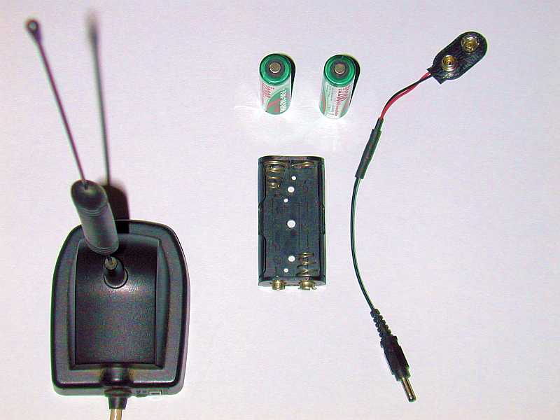

Eine LowTech-Stromversorgung für eine aktive Antenne - hier mal am Beispiel der "Technisat Digiflex TT2", die eine Buchse für ein externes Netzteil hat. Jetzt wäre es aber albern, eine Kabeltrommel für ein Netzteil anzuschleppen ...
Bauteile:
- Ein passender DC-Stromversorgungsstecker
- Ein 2 x AA - Batteriehalter (in die allerdings Akkus gehören - Batterien sind "bäh"); reicht allemal ...
- ggfls. ein Batterieclip (wie hier im Beispiel)
- 2 Akkus (oder als Reserve mehr - ein vernünftiges minus-Delta-U - Ladegerät sollte wohl <fast> jeder besitzen)
- etwas Geschick mit 'nem Lötkolben
- Ein Voltmeter zur Überprüfung der Spannung (Polarität)
- und natürlich (hier zB.) die TTS2 - Antenne

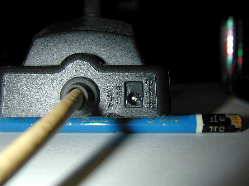

1. Peinlich genau die Polarität der Eingangsbuchse der Antenne einprägen (meist durch Symbole gekennzeichnet).
Meist: Der Pin =" + "; Ring = " - " -> überprüfen.

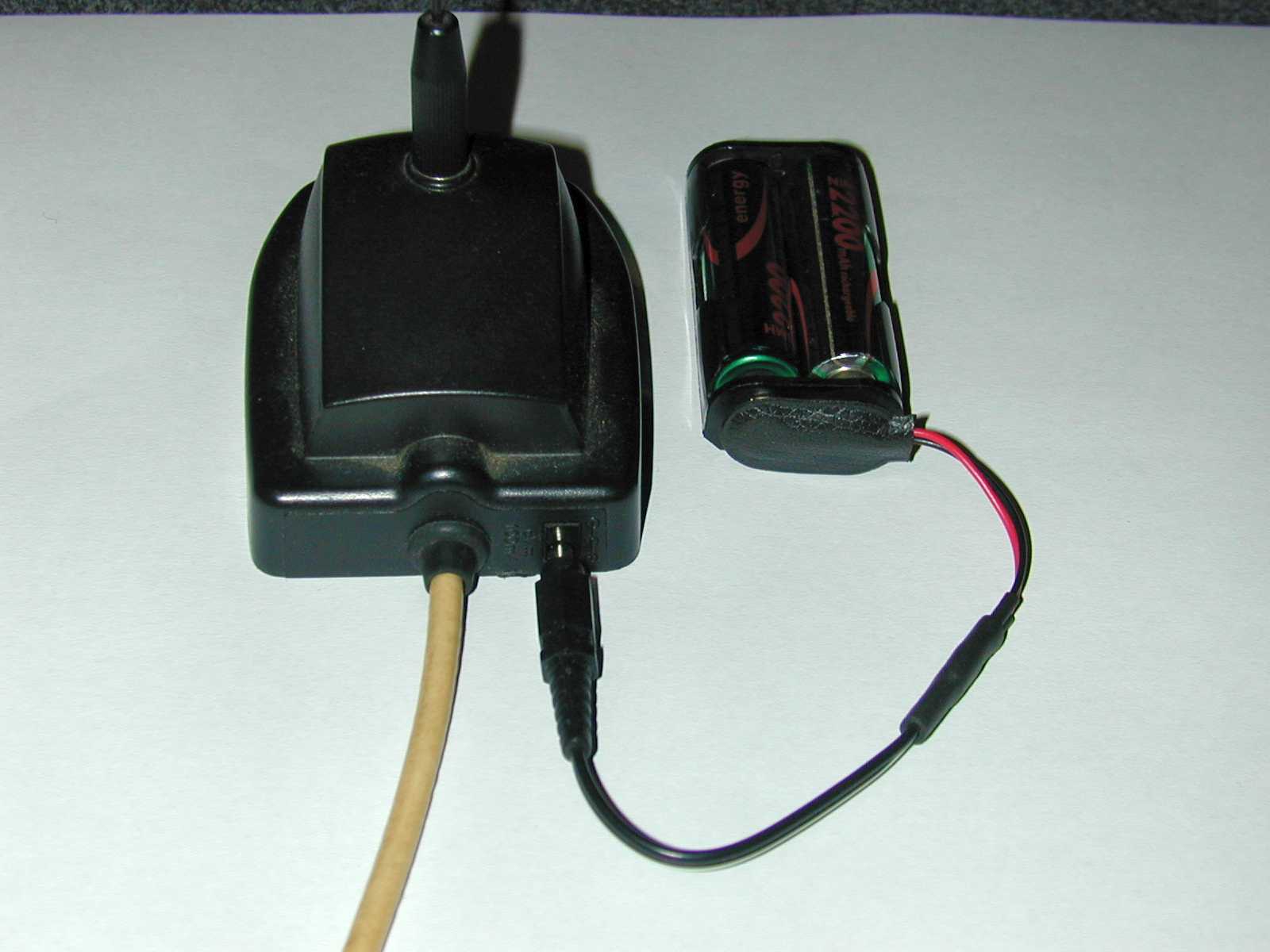

2. Entsprechend die DC-Buchse mit dem Batterie-Halter verlöten
3. Akkus einlegen und nochmals mit Voltmeter die Polarität überprüfen und erst dann zusammenstecken.
Anschließend den DVBViewer, wie gewohnt starten.
Da die Antenne jetzt nur noch mit ca. 2,5Volt versorgt wird (was für die Antennenspannung allemal ausreicht), fließt nur noch ein Strom von ca. 20mA (Herr Ohm läßt grüßen); sodaß ca. 100 Stunden ungestörter DVB (-T) - Genuß möglich ist ...
