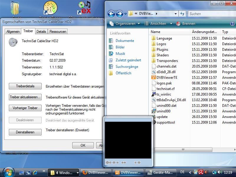

gkmw Posted November 13, 2009 Posted November 13, 2009 Ich habe einen neuen Medion S4506 mit Vista 32 und Media Center. Eingebaute Karte war nut Analog (findet die Sender) also CableStar mit eingebaut. Mit der Installation von der CD 4.4.1.435 erscheint die Karte in der Hardware (ebenso im Gerätemanager) und auf Prefered gesetz ander auf do not use. Aber kein Kanal zu sehen bei Klich auf Auf/Ab kommt die Meldung "kein Gültiges DVB Gerät gefunden". Wie startet man denn die Sendersuche oder installiert entsprechende Treiber? Die Datei Hardware.ini habe ich nicht gefunden (auch nicht in den versteckten) um sie den Tips nach zu löschen. Bei der ClearDeviced Datei von technisat blitz nur kurz ein Dos Fenster auf. aber Ohne Wirkung. Also DVB deinstalliert und neue von Technisat Downloadseite installiert. Jetzt erscheint DVB nur in der Bodenzeile als Wäre es offen aber kein Fenster zu sehen. Dann kommt die Meldung "Systemfehler code 5 Zugrifff verweigert" Kann jemand helfen ? Die supporttool.zip des Forums habe ich auch im DVB Verzeichnis ausgeführt nur gibt es dort keinen Zip Ordner den ich ranhängen könnte "Datei wurde nicht gefunden". Ich würde mit ja auch den DVBViewer kaufen aber wenn ich nicht weiß ob überhaupt eine Chance besteht was zum laufen zu bekommen.. Quote

gkmw Posted November 15, 2009 Author Posted November 15, 2009 wie kann ich denn einen Sendersuchlauf starten? Ich habe nichts dazu gefunden.Digitalprogramme werden eingespeist und sind auch mit meiner Dbox zu empfangen. Das entpackte support tool meldet beim Ausführen 2..muß sich DVBViewer verzeichnis befinden" aber dort ist es ja schon? Treiber ist aktuell. Wer kann helfen ? Quote
Tjod Posted November 15, 2009 Posted November 15, 2009 Das SupportTool ist für den DVBViewer Pro/GE gedacht nicht für den DVBViewer TE/TE2. Der DVBViewer TE/TE2 ist eine Spezialversion nur für TechniSat Karten die aber auch sonst deutlich weniger Funktionen hat. Quote
gkmw Posted November 15, 2009 Author Posted November 15, 2009 Das SupportTool ist für den DVBViewer Pro/GE gedacht nicht für den DVBViewer TE/TE2. Der DVBViewer TE/TE2 ist eine Spezialversion nur für TechniSat Karten die aber auch sonst deutlich weniger Funktionen hat. Also empfehlt Ihr besser die Software kaufen in der Hoffnung, daß es dann läuft, bzw daß man dann besser rausfinden woran es liegt? Quote
Tjod Posted November 15, 2009 Posted November 15, 2009 Die Technisat CableStar sollte mit dem DVBViewer TE2 funktionieren. Aber die Medion Karte wird mit dem nicht laufen. Quote
