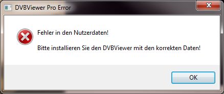

ich denke das Problem ist bekannt, denn es scheinen mehrere Win 7 64bit User zu haben.
Hier die Fehlermeldung:

Also im support.zip sehe ich nichts auffälliges. Und was anderes als in dem Sammeltopic schon geschrieben habe kann ich auch nicht sagen.
Es ist bekannt das bei ein paar Läuten das Problem auftritt. Es ist aber nicht bekannt wodurch das auftritt oder wie man das gezielt z.B. bei einem Entwickler reproduzieren kann.
Bei einigen lag es am Virenscanner der ungefragt Sachen bei der Installation blockiert hat. Da hat dann eine Neuinstallation geholfen wo während der Installation der Virenscanner abgeschaltet war.
Andere haben einfach 2-3 mal versucht den DVBViewer neu zu Installieren und plötzlich ging es ohne das sie sagen konnten was sie anders gemacht haben.

Solange da niemand anderes ein Idee hat bleibt nur einfach nochmal versuchen den DVBViewer zu Installieren. Viellicht mal mit deaktiviertem Virenscanner.
Wer ahnung von der Registry könnte die Daten eventuell auch manuell da eintragen.
Die Daten sind selbstverständlich korrekt in der Registry eingetragen (wie wohl bei den meisten hier mit dem Problem). Man sollte meinen, dass die Entwickler das Problem seit Mai diesen Jahres endlich einmal behoben haben sollten. Vor allem finde ich es nicht akzeptabel für eine - wenn auch günstig - gekaufte Software keinen Support zu liefern der es erlaubt die gekaufte Software einzusetzen. "Versuchen nochmal zu installieren" (zum x-ten Male) ist da sicher kein sinnvoller Support! Ich bin selbst Softwareentwickler, und wenn mir jemand ein Problem meldet (vorallem wenn es sehr viele sind) dann werde ich alles tun um das Problem schnellstmöglich zu beheben und gegebenenfalls Funktionalitäten abschalten wenn diese die Verwendung der Software verhindern ... also in diesem Fall den Kopierschutz.
Naja wie auch immer, ich habe den auch nochmals neu installiert und ein installiertes Plugin nach dem anderen entfernt. Das letzte Plugin war der SleepTimer ... nach Entfernung dieses Plugins hat es bisher mehrere Stunden funktioniert, ich hoffe es bleibt auch so.
