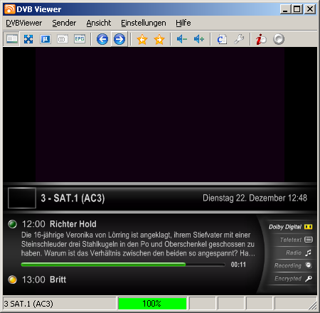

HVR4000er Posted December 22, 2009 Posted December 22, 2009 So, ich bin soweit und habe gesupport-zipt. Sogar 2 mal. Die erste Situation: HTPC wurde manuell aus Ruhezustand hochgefahren, DVBViewer manuell gestartet. Schwarzes Bild. Als ich die Support.exe ausführte, kam plötzlich nach ca. 10s Bild und Ton. support.zip
HVR4000er Posted December 22, 2009 Posted December 22, 2009 (edited) Die zweite Situation: Ich habe umgeschaltet, und das Bild vom aktuellen Kanal frohr ein, der Ton lief weiter. Zu dem Zeitpunkt begann zufällig eine programmierte Aufnahme auf der selben Empfangsebene. (ich nutze 2 PCI-Karten über 1 SAT-Kabel) support2.zip Edited December 22, 2009 by HVR4000er
HVR4000er Posted December 22, 2009 Posted December 22, 2009 WOW, jetzt wird immer interessanter. Auf dem anderen Client übers Netzwerk statrete ich DVBV. Der versuchte den letzten Kanal (RTL) zu tunen und zeigte auch schon die OSD-beschreibung der Sendung (RTL Alles was zählt). Aber das Bild blieb schwarz, und ich hörte bruchstückhaft den Ton von ARD (Quiz Pilawa). Dann tunte ich Kanal 0 (ARD), und ich hatte plötzlich korrektes Bild & Ton von ARD. Geiler Effekt, oder?
