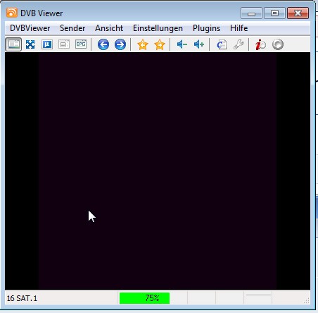

olli230 Posted January 1, 2010 Posted January 1, 2010 Jetzt bekomme ich mit einem "jungfräulichen" OS und nur DVBViewer drauf ein Signal von 75%, und erfindet keine Sender! Aber auch bei den vorgegebenen Favoriten bekomme ich kein Bild und kein Ton! VERZWEIFLUNG!!! support.zip Quote
PeterF Posted January 1, 2010 Posted January 1, 2010 wo hast du eine Anzeige von 75%? wird da noch anderes angezeigt, ich scanne nur mit Transedit, da wird nichts von Prozenten angezeigt, aber ich kann damit auch was machen, notfalls nen Blindscan über den ganzen Bereich. PeterF Quote
olli230 Posted January 2, 2010 Posted January 2, 2010 (edited) Nein, die Signalanzeige im DVBViewer Fenster, wenn du eigentlich was gucken willst! Edited January 2, 2010 by olli230 Quote
