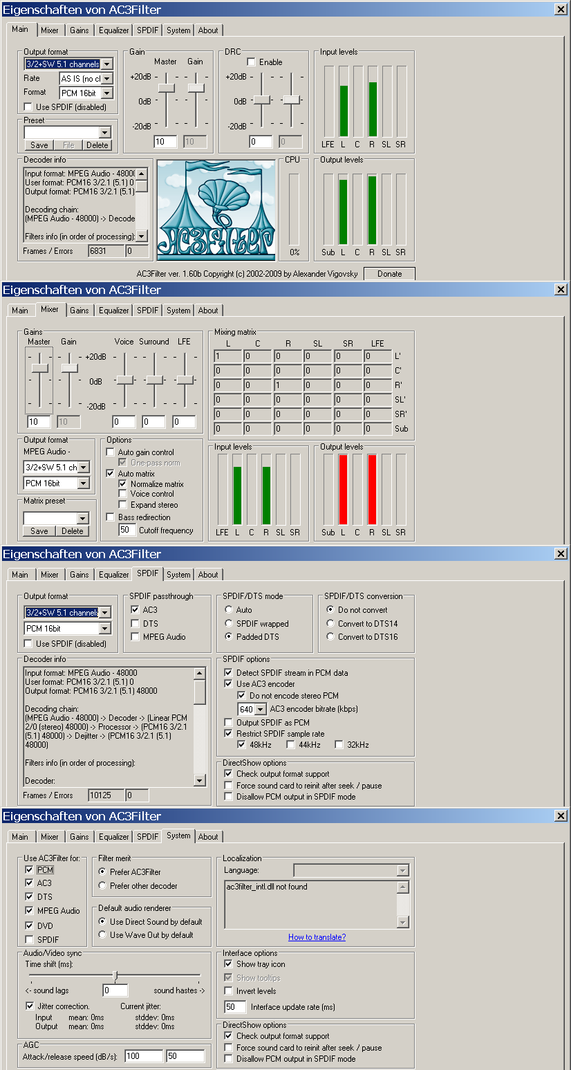

hdv Posted December 21, 2009 Posted December 21, 2009 aber der AC3-Filter wird schon verwendet (Ansicht -> Filter)? Wie ist er eingestellt? Dies kannst du über Ansicht -> Filter -> AC3Filter erledigen. Bringt es was, wenn du ihn mal nach diesen Settings einstellst? Ich geb 5.1 auch analog an ein Lautsprechersystem aus. Zwar über eine Creative Audigy, aber das sollte keine Rolle spielen. Quote
cambies Posted December 22, 2009 Posted December 22, 2009 Ha, da ist ja die Option: In den Screenshots von hdv siehst Du im dritten Bild das Register "SPDIF" mit dem Abschnitt "SPDIF Passtrough", die Optionen dürfen nicht angehakt sein. Das es am MoBo oder am Soundchip liegt, meinte ich so nicht. Der MediaPlayer benutzt doch i.d.R. einen ganz anderen Graphen und wird ggf. auch den AC3Filter nicht benutzen. Deswegen läufts dort wahrscheinlich. @Steini: Irgendwo in den Optionen, ich glaub bei "Allgemein", kannst Du eiinstellen, daß die AC3-Spur bei mehreren vorhandenen immer zu bevorzugen ist. Gruß, cambies Quote
