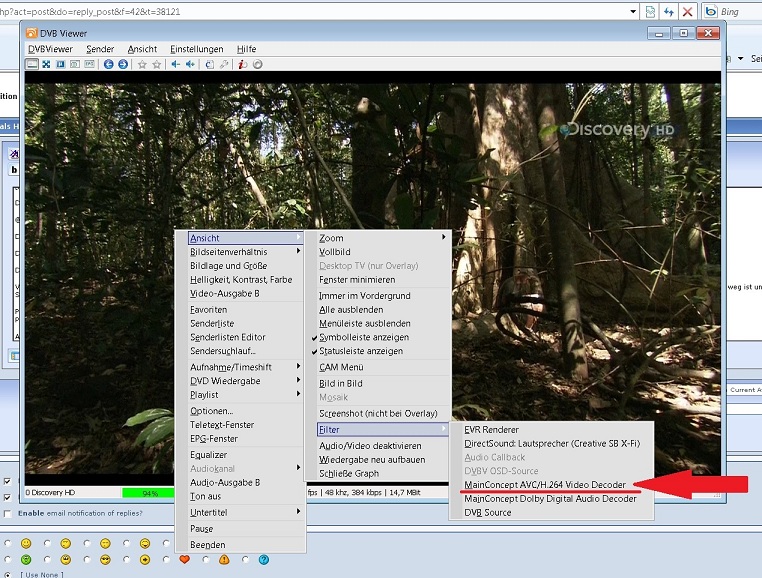

hezuelro Posted December 20, 2009 Posted December 20, 2009 Habe , so hoffe ich zumindest, sämtliche Threads über mein Problem durchgelesen, doch keine Lösung gefunden. Also nur einsfestivalHD funktioniert einwandfrei (ist ja kein DVB S2), bei ARD HD, ZDF HD, arte HD bekomme ich kurz die Einblendung des EPG (das stimmt auch mit dem aktuellen Programm überein), aber ich bekomme kein Bild und keinen Ton. SD TV ohne Problem. Ich bitte um Hilfe. support.zip Quote
Flecktarnloewe Posted December 20, 2009 Posted December 20, 2009 Moin, 1. schau mal bitte nach, ob Du im Optionsmenü des DVBViewer unter Hardware, das Häckchen bei "Ist DVB-S2 tauglich" drinne hast. 2. Schau mal nach, welchen H.264 Codec Du im DVBViewer unter Option -> DirectX eingestellt hast. Bei Audio sollte auch ein AC3 Codec drinne stehen. - Technisat liefert zu der HD2 den Mainconcept Codec mit, denn wenn nötig mal installieren. 3. Wenn es nix bringt, dann mach mal bitte ein Transponder Update mit Trans Edit. Gruss Quote

Flecktarnloewe Posted December 20, 2009 Posted December 20, 2009 ^Wenn aber ein falscher Decoder eingestellt ist, kommt auch kein Bild. Quote
hezuelro Posted December 20, 2009 Author Posted December 20, 2009 (edited) Neuigkeiten: Vorhin noch ein bißchen rumgespielt und auf einmal konnte ich folgende Sender einwandfrei sehen: ARD HD, ZDF HD, arte HD. Habe dann ZDF HD angelassen. Nach ca. 10 min fror das Bild ein, also wieder weg. Was mich auch verwundert: Wenn ich den DVBViewer mit ARD normal starte, erscheint kein Bild und Ton. Dann gehe ich einmal auf ZDF, welches sofort da ist und dann zurück auf ARD und ARD ist da. @Flecktarnlöwe 1. Häkchen ist da. 2. H.264 Decoder ist der Cyberlink PDVD 9 3. ist glaube ich nicht nötig, da ich die Sender ja gesehen habe @hdv HD Sender wurden durch einen Senderdurchlauf mit dem DVBViewer gefunden. DVBSource zeigt an: bei Sender normales SD TV = Video/Audio State = enable/connected bei Sender ARD HD = no Data/connected bei ZDF HD, Astra HD ist DVBSource gar nicht aktiv, d.h. grau bei einsfestival HD = enabled/connected Edited December 20, 2009 by hezuelro Quote
Flecktarnloewe Posted December 20, 2009 Posted December 20, 2009 Wenn Du die HD Sender siehst, dann schau mal nach welcher Filter gerade dann Verwendet wird. PowerDVD 9 sollte normalerweise nicht funktionieren. Man kann zwar in den Optionen den Filter manuell festlegen, aber wenn er nicht funktioniert, wird der nächste verwendet, sprich der System Default Codec. Der integrerte Microsoft DTV Decoder macht bei mir auch Probleme. Ich verwende den Mitgeflieferten Mainconcept Codec und kann wunderbar HD glotzen, zumal ich ja noch die HD Sender von Sky sehe und verrückt werden würde, wenn was ned hinhaut. . Der ATI MPG Codec will auch nicht wirklich bei H.264 funktionieren. Quote

hezuelro Posted December 21, 2009 Author Posted December 21, 2009 (edited) Eben hatte ich den Codec auf den MainConcept gestellt, um CPU Last zu prüfen. Danach auf Cyberlink PDVD8 und siehe da, Arte HD, ARD HD und ZDF HD wieder da. CPU = 5-10%. Mal sehen, wie lange?? Edited December 21, 2009 by hezuelro Quote
hezuelro Posted December 21, 2009 Author Posted December 21, 2009 War eben außer Haus und stelle jetzt fest, Bild ist wieder eingefroren. Schöner Mist! Nochmaliger Codecwechsel zuerst auf den mainConcept, dann zurück auf PDVD9 = kein Bild, nochmaliger Wechsel erst Mainconcept dann PDVD8 = Arte HD kein Bild, ARD HD Bild und Ton einwandfrei vorhanden, Danach Wechsel aud ZDF HD = kein Bild mehr, weder ARD HD noch Arte HD oder ZDF Hd. Bin absolut ratlos! Quote
Flecktarnloewe Posted December 21, 2009 Posted December 21, 2009 Da aber bei Einsfestival HD ein Bild kommt, kann es nicht am Codec liegen... Da Einsfestival HD nur MPG ist, schon klar das er da nicht rumspinnt. @hezuelro Deinstalliere mal alle Codec Software ausser die von PowerDVD, dann stellst Du in den Optionen mal CyberLink H.264/AVC Decoder ein. Die Stromversorgung an der SkyStar wird nur benötigt, wenn du eine Schüssel mit Motorsteuerung verwendest, zum einfachen Empfang brauchst Du sie nicht. Das mit den Mainconcept Codec das Bild ruckelt ist verständlich, da dieser Codec bei H.264 keine Hardwarebeschleunigung der Graka verwendet. Vielleicht hast Du die Option Timeshift an? Wenn ja mal deaktivieren und den Automatischen Timeshift Start mal rausnehmen. Kann möglich sein, das die Aufzeichnung sich aufhängt, wenn kurz der Empfang weg ist und Du dann nur noch Schwarz siehst. PowerDVD 8 Codecs solltest Du übrigens verwenden für SD und HD Video, die machen sich eigentlich am besten und nutzt auch die Graka beschleunigung. PowerDVD 9 Codecs kann dagegen garnicht mehr verwendet werden für HD Video in DVBViewer, das hat Cyberlink unterbunden. Ansosnten mal nachschauen, welcher Filter gerade Verwendet wird Quote

BiBo76 Posted December 16, 2010 Posted December 16, 2010 Hallo, ich habe das gleiche Problem. Eins Festival HD läuft, alle anderen HD Sender nicht. - TT 3200 mit dem aktuellen Treiber. - S2 Haken ist drin - Codex habe ich auch schon unterschiedliche probiert. Leider alles ohne Erfolg. Das komische ist, dass bis vor wenigen Tagen noch alles lief. Ich habe Windows 7 neu aufgesetzt und extra vorher die Daten von DVBViewer gesichert und später wieder eingespielt. Hat jemand noch eine Idee? Quote
BiBo76 Posted December 16, 2010 Posted December 16, 2010 So, Fehler gefunden. In der Senderliste wurden die Sender ARD-HD und ZDF-HD nicht als S2 sender markiert. Daher konnte der Viewer auch nix zeigen. Ich habe die Haken in der Senderliste nun nachgetragen und schon geht alles. Keine Ahung warum es so war.... Grüße Quote
