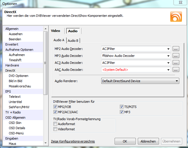

rastik Posted December 22, 2009 Author Posted December 22, 2009 (edited) Ja das weiss ich ja nicht ob der Rec.Service etwas daran ändern kann!Wenn er es nicht sein kann, ok. Mich würde ja auch nur interessieren was da vorsich geht, denn das passiert nie wenn ich den DVBV ohne einen angeschlossenen Client in den Standby setze!Dann geht ja auch der HTPC im Wohnzimmer aus!Meine Vermutung lag halt nur am Rec.Service da ja der den Standby verhindert damit der 2te Client noch den Server erreicht, und nur halt dann passiert das ganze! MFG Rasti Ach ja meine DirectX Audio Konfig. sieht so aus Edited December 22, 2009 by rastik
